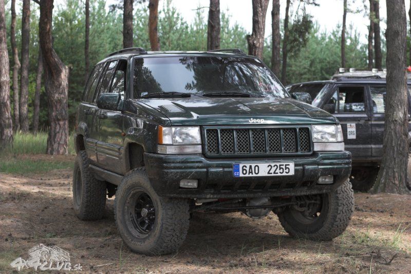

dado, na tejto fotke je vlavo 2" lift a 31x10,5-15 an diskoch Dakar 7Jx15 ET+5, vpravo je seriovka na 225/75/15 na diskoch 7Jx15 ET+15... zda sa ti, ze v porovnani so seriovkou nejako vyrazne trcia?
co sa tyka skrtania a suchania, ja som len minimalne fikol dolny roztek naraznika... prava strana absolutne v pohode, aj v terene, lava strana mi suchala o podblatnik (nie o naraznik!) v urcitych momentoch, poriesila to jedna vhodne umiestnena samorezka...

Tazko porovnat ked su kolesa vytocena. Ale to je jedno. Ja mam 31" obute na origo diskoch a 235/75 R 15 na Dotz Dakar ET +5 a trcia o 1-2 cm mimo blatnik. Ja som spokojny.
