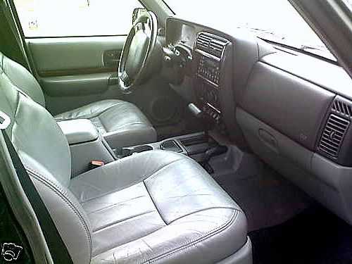

ten interiér je pěknej,jen škoda,že otočenej.
HO je optimum do 98roku..
Jeden známej(a byl jsem i u toho) nacpal 99+ 4,0L do 92 auta. Bylo to ale problematický a spousta vyfikundací se musela dělat. Jsou třeba jiný úchyty pro silentbloky motoru,99tka nemá rozdělovač,jsou jinak rozvodový kola apod.
Možná,kdyby měl celý auto na rozebrání,jako ty,a mohl z něj vzít vše potřebný,tak by to bylo snažší ale on získal jen holej motor a to pak byla hoňka. No jezdilo mu to,celkem dobře ale do chvíle,než mu doslova vyběhla ojnice ze šestky bokem ven :-D
(s tím ten ročník ale neměl nic společnýho)

Terazky je to OK. :-D
Pia, 06.06.2008, 14:36
Michi čo je ok? :smt017 na tom aute mi nesedi ten volant na lavej strane....... :smt017
Pia, 06.06.2008, 14:43
Príspevky: 679
prcu si robi, otocil fotku :-D :-D
Patrol 3,0 TDi
Pia, 06.06.2008, 14:51
Príspevky: 1239
Bydlisko: Senica
:-D dobree... keby to bolo tak jednoduche aj v skutocnosti prehodit :wink:
btw auto je davno sold. islo za £900
