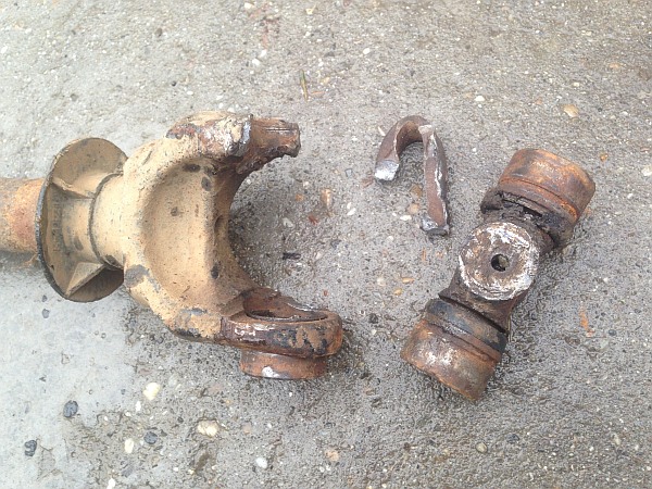

pali, pripadne postni nejake foto rozlamanych seriovych naprav a co sa cca stalo. celkom by ma zaujimalo, kolko vydrzia seriove napravy, povedzme d30 a d35, pripadne d44
dik
zvacsa viem o zlomenych poloosiach, pripadne krizov, to poznam aj sam :D
