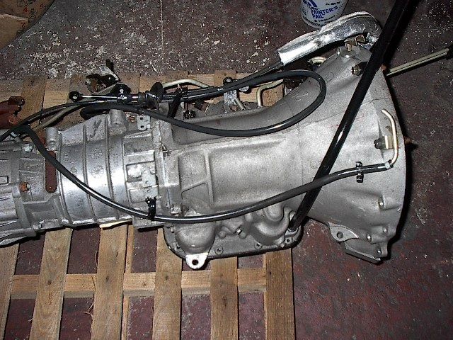

Tady je fotka převodovky 42RE a je tam vidět,kde je oddech.Je to ta hadice,v popředí.Výstup ze skříně je až na konci převodovky.
Když se podíváš kam vede nalejvací hrdlo s měrkou,tak možná to ním ani neodvětrá,neboť hladina oleje je výš než samotná vana a tím může bejt konec tý trubky zalitej a neodvětrá tudy.

tu hadicu som nasiel.......ale je to OK.....diki aj tak za tip
