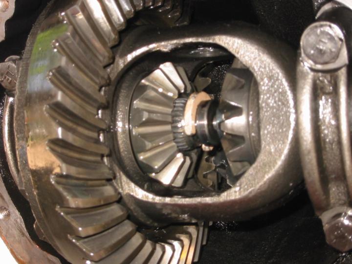

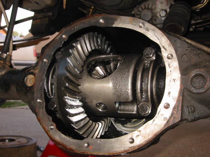

Zdravim,
potrebujem vediet ako vyzera samosvor,
ak tomu dobre rozumiem, onrazok cislo jedna je bez samosvoru a obrazok dva ma samosvor.
Je to tak ?
Obrazok jedna
Obrazok Dva

Príspevky: 2354
rozumies dobre na 2obr je samoser :-D
