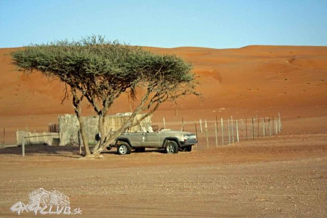

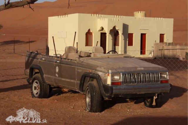

No, neviem ako Wranglere, ale tieto Jeepy vyzerali, že tiež nie sú pozinkované. A to tam ani moc nepršalo...
Ale zato boli správne upravené :-D
