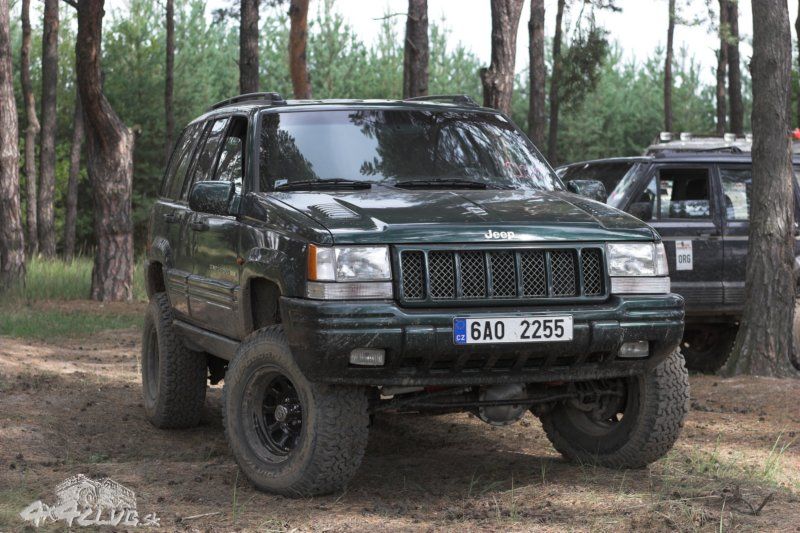

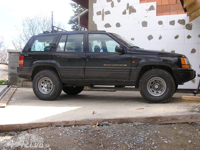

Takto vyzeraju Dakary 7Jx15 ET5 s 31"-kami na ZJ-cku. Lift 2", a aj tak treba flexou kicit vytuningovat naraznik :-D Ale potom uz "nedřou" ani nesuchaju!
Kriz na pravej poloosi, ktory uz bol predtym nacaty sa po nahodeni takychto kolies so mnou okamzite rozlucil :(

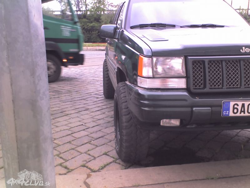

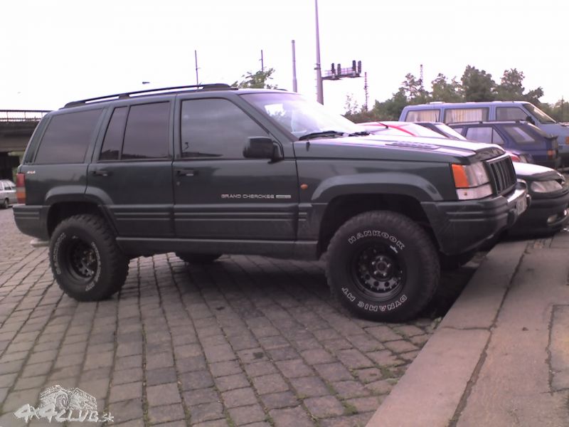

Tohle je skoro 4" lift ,31" a 8" ráfky.
Takhle je to vykřížený,v rejdu a tahalo to za blatník a spodek nárazníku se musel řezat
To samý auto,lift 3" ,31" na 8,5" M/T. Dalo se stím jezdit jen po silnici,,hodně jsem musel oříznout dolní roh nárazníku,každý přejetí nerovnosti v rejdu,to pořád někde dřelo. Do terénu neplatný!

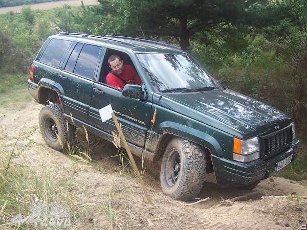

ja som len minimalne fikol dolny roztek naraznika... prava strana absolutne v pohode, aj v terene, lava strana mi suchala o podblatnik v urcitych momentoch, poriesila to jedna vhodne umiestnena samorezka...
