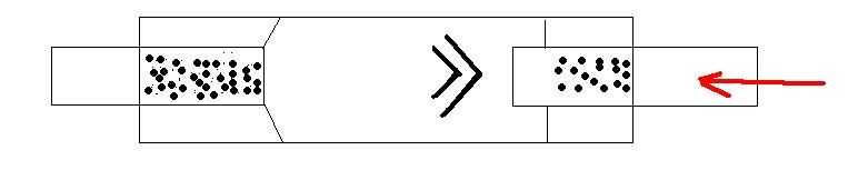

preco myslis ze by to malo byt naopak? Aj na obrazku od teba je evidentne vidiet ze vstup ide na spicku Vcka. Ved inak by vyfukove plyny sli proti lievikom.Ci uz proti tym V-eckam alebo proti prepazkam...blbost. Mam to urcite dobre. Ale potom to ty budes mat naopak :)

Neviem ktory obrazok mas na mysli. Ja som vychadzal z toho ze na ZJ ma origo tlmic vstup v strede a vystup na lavej strane telesa tlmica. Tak isto to ma aj Flowmaster. Inak by sa nedal namontovat.
Pri tvojom usporiadani V lamely nemaju logigu. Ak by isli na hrot V tak potom 2 lamela, ktora je mensia ako prva tam nemusi vobec byt. Je Flowmaster do ktoreho je vstup tak ako popisujes ty, ale je trochu inej konstrukcie.
Pozeral som aj tieto obrazky kde je na lavej strane vstup a na pravej vystup . (u dualneho vystupu je to jasnejsie)
http://www.flowmastermufflers.com/40_delta.html
Na NGCA som nasiel zase obrazky flofmastru kde je vstup tak ako popisujes ty, ale aj tak su tam tie zvysne V-cka potom zbytocne.

Na tomto obrazku to je podla mna bez otaznikov ktorym smerom idu spaliny. Ved to je High flow muffler. Origo tlmic by bol mensia brzda ako tento Flowmasterovy keby to bolo tak ako vravis ty. A to ze spaliny nejdu priamo na druhu prepazku neznamena ze jetam nanic. Na niektorych muffleroch pouzivaju iba jednu.
Umna motordo 1500 otacok pekne buble, hlboko, skoro ako V8, ked pridam viacej - stichne. Skusal som iba tuto jednu modifikaciu polohy a tvaru prepazok, isto by to mohlo by este ladnejsie...

No, osvedcil asi tak ze som nakoniec robil este jeden :). To som uz ale robil takmer zhodnu kopiu stym FM delta 40, teda komory aj tlmic som vyzvaral vacsie.
Vo finale motor opat stichol, hlavne v otackach nad 1800. Dole na 600-1000 otackach ma stale dost dunivy prejav, teda aj dost, chcel by som to este nejako umravnit, snad tam este prizvaram nieco ako valcovy tlmic na motorke - perferovana trubka obalena tlmiacou vatou a druhym plechovym obalom. Inak motor opat reaguje este pruznejsie a citlivejsie na polohu plynoveho pedalu, cize vrelo doporucam budto zakupit origo Flowmastra, alebo si vyzvarat z oceloveho plechu jeho kopiu presne podla priestorovych moznosti vlastneho auta. ked najdem foto zo zvarania tak prihodim.
