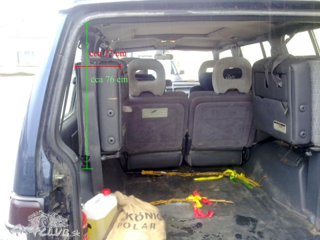

Tak už som absolvoval konzultáciu ohľadne plynu v Pajere II 3,5 V6 Wagon. Keďže sa jedná o individuálnu prestavbu, vyskytlo sa zopár problémov, ktoré však páni v Hlohovci promptne riešia. Umiestnenie nádrže bude v kufri, len ešte neviem ako presne. Zostal som pri 3 variantách:

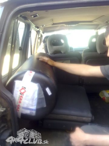

1. Na boku nad blatníkom:
Táto verzia sa mi najviac pozdáva. Vyžaduje si výrobu nosnej konštrukcie. Ešte nevieme čo by na to povedal revízny technik, ktorý bude prestavbu schvaľovať.
2. Toroidná na dne kufra - spravil by som nad ňou druhé dno na spôsob spacej úpravy. Bolo by to vysoké asi 32 cm.

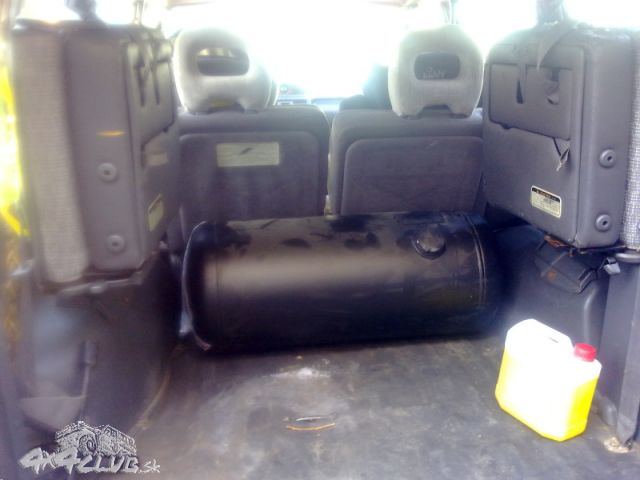

3. Na šírku kufra za sedačkami:
Aj pri tejto verzii zostáva v kufri ešte stále dosť miesta
Na fotkách je použitá 80 litrová nádrž. 100 litrovú zrovna nemali, ale dĺžkou je zhodná, priemer má o 5cm väčší.
