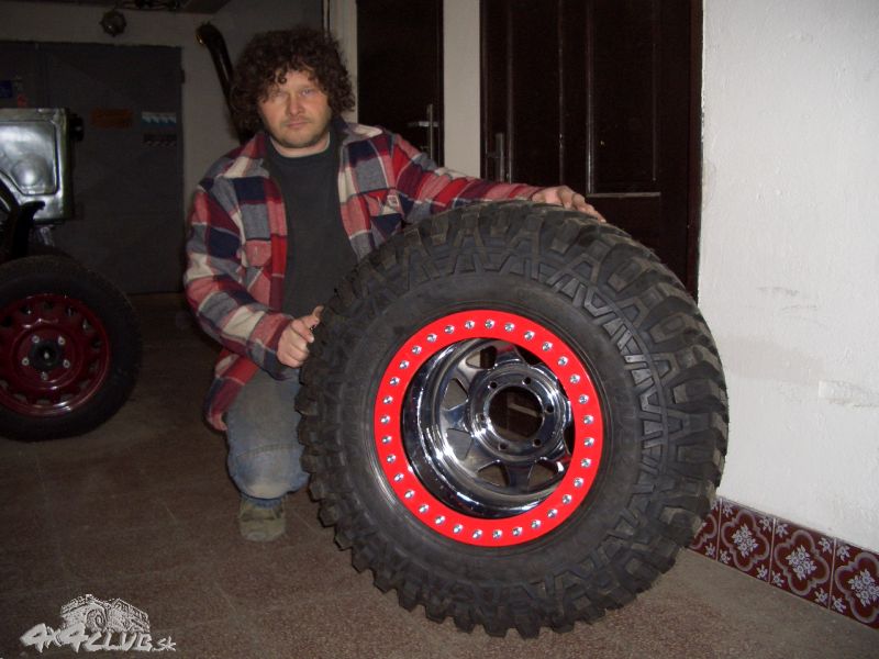

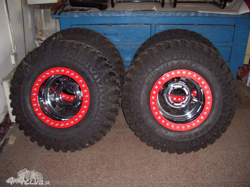

Ahoj,uz nejakou dobu vyrabim tenhle doplnek pro bezpecnou jizdu na podhustenych pneu terenem. Delam to na plechove disky 15 a 16 palcu
mat. ocel 11523, tl. 8-10 mm, 32 sroubu G 10.2, barva podle praniObrázok

tie mudzilly na ciernych diskoch a k tomu tie beadlocky no genialne :shock:

to je ono.Ako to funguje?Guma je v disku alebo mimo?Cena?

Ahoj to vis ze to funguje :-) na vnitrni strane je guma v rafku a na vnejsi mino stazena mezi dvema okruzimi. cana na PM ;-)

??? cize iba na jednej strane je guma prichytena medzi plechmi ?

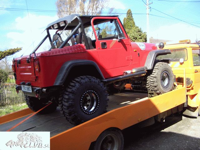

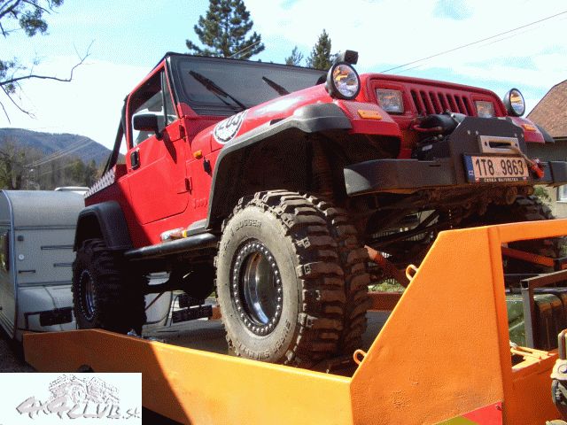

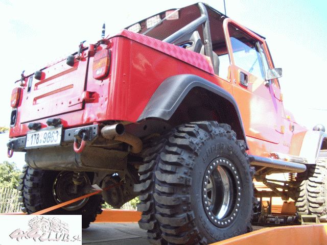

Tak jsem kolegovi Jirkovi z naseho klubu, poskladal taky sadu kolecek. Obul sem mu na rafky pekne papucky Swamper BOOGER 16/35x15, a este sme to rano po ceste do Tisovce i nahodili na jeho JEEPa. Toz ad mu dobre jedou :-) Obrázok
