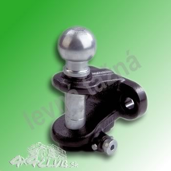

Konečne som objavil toto :
A predpokladám, že za tú cenu to bude zaujímavé nielen pre mna.

NO pekne ale akurát ze to neni ISO 50

Citácia:
Citácia:
Homologace: 94/20 EC, třída: A-50X/S
A-50X = ISO 50

EEE ja som si tiez to objednal a ked to prislo tak ni ani stitok neposlali a ani na taznom nebolo vyrazene ISO50 cize ked to zeleny uvidia alebo na STK hned budu mat blbe reci :-)
Ned, 27.04.2008, 10:27
Výrobca jasne napísal : "Jedná se o doplňky a náhradní díly ke schváleným tažným zařízením a proto k těmto dílům není možné vydat typový list. Typový list se vydává výrobcem, či dovozcem, výhradně ke kompletnímu schválenému tažnému zařízení."
Takže to nie je samostatné ťažné zariadenie, ale iba doplnok-náhradný diel k už existujúcemu.
Nič ale šikovnému človeku nebráni si upraviť pôvodné ťažné na takéto.
Ako a na čo mu už bude, je jeho starosť. :twisted:

Fakt sa Ti na STK stalo ze hladali na taznom stitok????
Ja som presvedceny ze ak je raz tazne zapisane v TP tak Ti kazdy na nejaky stitok sere. Mam na Ziguliaku 10 rocne tazne, ktore vyzera akoby som ho zvaral ja a v technickom je zapisane ISO 50. Na STK ho obzrel, premeral zasuvku a OK.
Na Nive je tazne od nova, tiez zapisane ako ISO 5O, nikde nema ziadny stitok...

Ani nie. Nakoniec som to neporiešil.
NA ťahanie oko-čap to nie je vhodné, do terénu. Lebo to nemá žiadny výkyv hore a dolu, a tak isto žiadny otoč pri krížení.
NA ťahanie guľou by to bolo zase moc hore.
A tak som poriešil NATO hák, ktorý je o moc lepší a na gulu som vyrobil medzikus.
