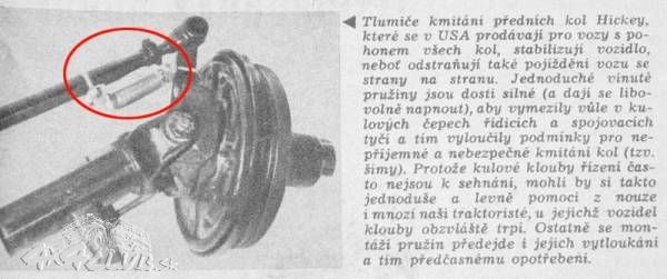

RADOFFROAD píše:
P.S. prednu tyc prerabame na stelovaciu a pouzivame capy, co su na zadnej tyci a tym padom uz sa objednavaju stale tie iste...
Jakože použiješ čepy, které jsou na spojovačce na šťouchačku?
Chápu to správně?
A není tam vícero typů těch čepů?
Když už je to téma o údržbě, tak může být i o vylepšení :-D :-D a zjednodušení :-D

ruta píše:
RADOFFROAD píše:
Chápu to správně?
Vyzerá to napríklad takto
http://www.offroadforum.cz/viewtopic.php?f=15&t=26669
