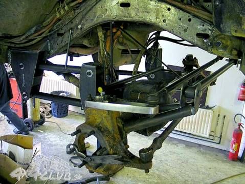

vaznejsie riesenie ale zlozite je tu :
http://www.tacomaworld.com/gallery/data ... cs_001.jpg

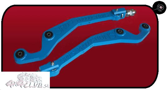

ale teda aj ked neviem co stavias, myslim, ze je omnoho jednoduchsia cesta a celkom ucelna, toto
rataj vsak so zhorsenim jazdnych vlastnosti na ceste vo vyzsich rychlostiach a zatackach na horsich cestach

ano, ale mam trochu pocit, ze na to ides trochu z opacnej strany, najskor posud co chces resp. co chces zlepsit a kedze s patrolmi zaspavam aj vstavam, viem, ze handycap prednej napravy je v krizeni, potazmo v uchyte prednych ramien vzadu na sasi a toto pomerne jednducho riesi system, ktory som dal foto (modre ramena)

ta varianta s modrou hokejkou je pekna,ale cenovka tam nebude mala predpokladam, ide mi o zlepsenie krizenia predku,naprava by neopisovala urcity polomer,cize naprava je v podstate v rovine. mozem si nadstavit lepsie uhol napravy v klude a priecny naraz na prekazku by mal byt menej citit do ramu

to Jaro :nemam aj tieto boli z mojho archivu, ale z netu, rataj s tym, ze krizit to bude pekne a hlavne lahsie, totiz patrol predok, nie ze nekrizi, ono je to zlozitejsie, ak nastavis predok na hmotnost naraznika, navijaka atd, si relativne tazky a pri malom zatazeni napravy nekrizis, zatazis viac a uz krizis slusne, ak das slabsie struny, krizis ako tak, ale zas pri prehupoch si mäkky, teda ide skor o to, ze povodne ramena, su vzadu prilis tuhe a ked sa na to pozries logicky, vlastne pri krizeni sa znasilnuje toto uchytenie, ale zas je preto patrol na ceste taky stabilny, a pouzitim tychto ramien sa to uvolni a krizi lahucko, ale as trochu na ukor stability, kedze vznika moznost pohybu v dvoch smeroch
