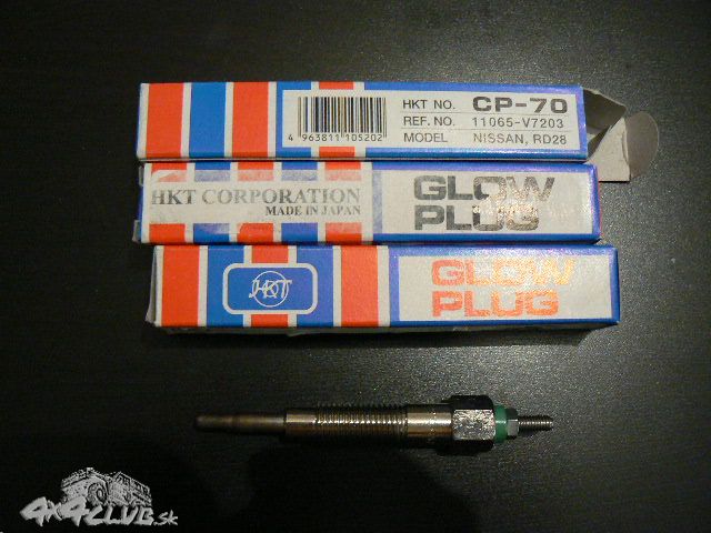

Poprosim Vas o pomoc, potreboval by som na PAtrol Y 61 motor 3,0 Dti 116 KW, potrebujem zohnat tesnenie okolo žhaviča vid obrazok, vopred dakujem za pomoc

ja som toto kupil minuly rok (poradili mi chalani TERANISTI) a zatial som spokojny, cena bola cca okolo 500,-sk za 1ks (zhavic z dozhavovanim),menil som len vadne zhavice 3ksObrázok
