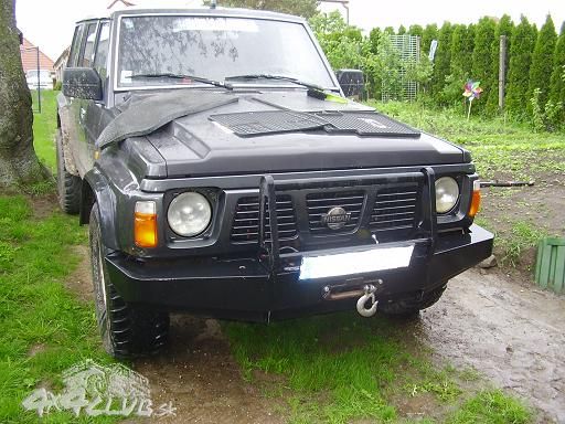

ja co som si robil tak mal som len 3mm plech ale zase som ho viac vystuzil a myslim ze vydrzi hodne a ma sotva 20kg
ale videl som už aj trubkove velmi pekne hlavne načerpat inšpiraciu a pustit sa do toho..

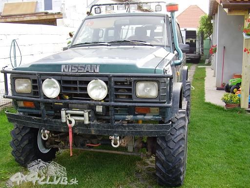

ja mam takyto trubkovy
prave koli vahe lebo s navijakom a platnou mi predok dost klesol , som s nim spokojny vobec sa donho nechytaju haluze ako som si myslel. ale teraz vyrabam pevnostny do zadu tak ak sa mi to zapaci uvidime.

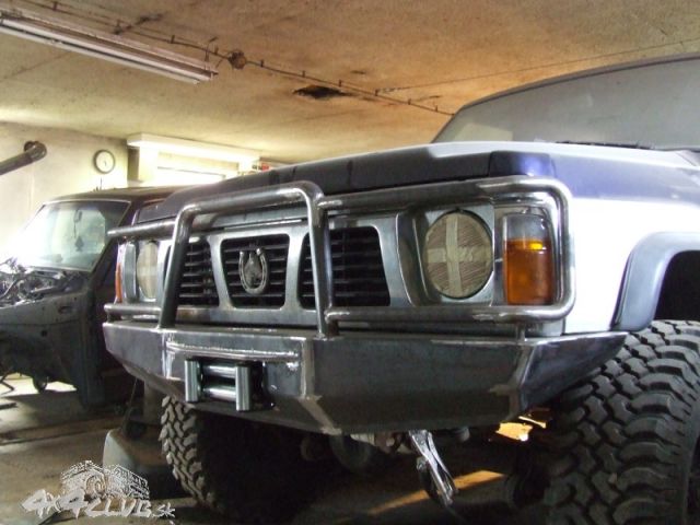

ja mam patrola y61 a spravil som super pevnosták zo 4mm plechu.je velmi pevný.vytláčal som s ním male stromčeky ale som ho dal na vaku a ma cca 70 kg a este ked tam dam navijak co ma tak to bude +30 - 40 kg a este platna čo je na navijak a držý nárazník ma cca 10 kg a predok mi velmi klesom vzhladom na to že tam mam trialový podvozok ale chcem ome.rozmýšlal som ten naraznik ešte trochu domysleť a odlahčiť ale to mi belmi na vahe neubere
Dlaboš, teta estetika a strýko design boli na dovolenke...? :-D Nič v zlom, ale to je radlica :-D
