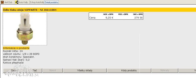

http://obchod.autokelly.sk/detail.aspx? ... 20J5611004

no netusim ako sa to mohlo na tom odkaze preklopit na nieco ine :(
inak je to z e shopu autokelly.sk - bez prilasenia
a aby sa neopakoval trapas s odkazom:

:smt121 Hnissanu sa vyhni ako cert krizu ...
Vid vyssie obrazok od bulla ...
Ako hovori martin4 - oni to z forintov zabudnu prepocitat, len pismenka meny zmenia.......

Bull, to nie je to čidlo 8-)
V ČR nové niečo cez liter českých... Keď sa prešľahne membrána, tak to klame - najčastejšie kontrolka OK, ale tlak na ukazovateli vykazuje divné hodnoty.
