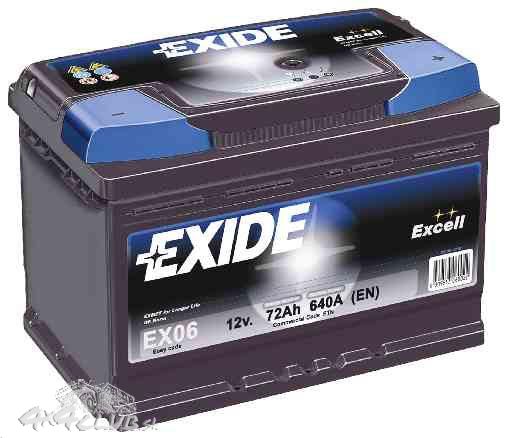

No, Janík mvôj , na každej baterke je to napísané priamo na nálepke (aspoň by malo byť). Býva to poväčšinou v zátvorke, za údajom o kapacite. Takže napríklad označenie na baterke bude vyzerať nejak takto:
75Ah (480A) EN , čo znamená , že baterka má kapacitu 72Ah a štartovací prúd podľa normy EN je 640A
potom to bude v reále vyzerať asi takto:
veľa informácií je aj tu:
http://www.exide.sk/sk/index.php?hmenu=produktyexideexcell
_____________________________________________________________
EDIT: 28.1.2008
na základe Džordžovho upzornenia opravujem preklep (označený modrým písmom)
správne to má byť takto:
72Ah (640A) EN , čo znamená , že baterka má kapacitu 72Ah a štartovací prúd podľa normy EN je 640A
(nemám nič spoločné so značkou Exide, nikomu nerobím reklamu a nie som predajca. Obrázky a informácie sú len pre referenciu )
