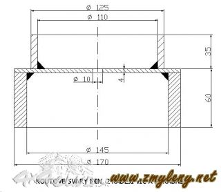

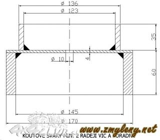

ma niekto rozmery podloziek pod pruziny sa nisan patrol GR Y60???dakujem

Inšpirácia
nad predné
nad zadné
-ka-
PS: zadné sa musia docentrovať výstuhou na držiak na ráme - inak by plávali - na pravú stranu urobiť na dosadacej ploche s držiakom zárezy na hlavičky skrutiek držiaka palivovedenia + predné napasovať na kontúru orido držiaka pružín = do skrutkovice (budú sedieť na ploche a rovno)
