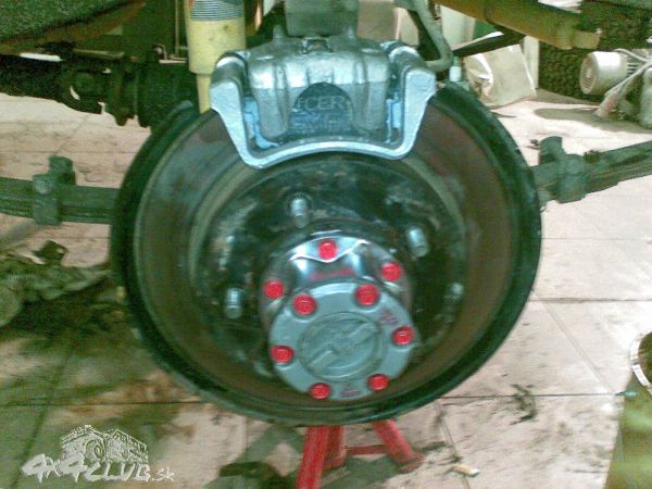

Nazdar chlopy:
Ma byt vo volnobezkach vazelina a ked kolko????
je vhodna grafitova teflonova alebo obicajna????
A ak je aj vazelina vo volbezke potom pri vypnuti preco ju nechce odopnut?? Je to tym ze vazelina je ako taka nestalacitelna alebo je volnobezka zle poskldana????
Myslim tento tip volnobeziek vid:foto

podla mojich info ma byt vazeliny primerane mnozstvo aby nebola vytlacana von. ci pouzit taku alebo taku je uz otazne. najlepsie taku aka tam bola.

Do campa išli dve malé tuby velkosti sekundového lepidla na jedno koleso , voňalo to ako arašidové maslo a natierali sa len ozubenia!
