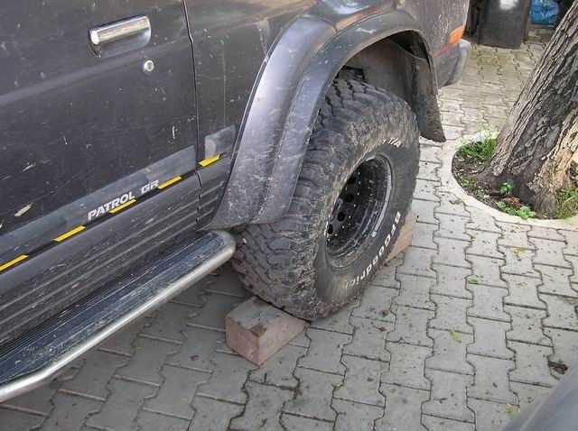

Auto riadne založíme :
(komu sa to zdá ako pikačovina, mal by vidieť ako hasiči vyťahujú mrtvolu chlapíka s pod škodovky, na ktorej robil brzdy. Ja som to videl)
Pred zdvihnutím predného kola povolíme kolové šrouby aj imbusáky čo držia volnobežku (len povolíme, volnobežku nechám na mieste)
Kolo zdvihneme a riadne podložíme niečím spoľahlivým !!!
(Platí to čo hore !!!)

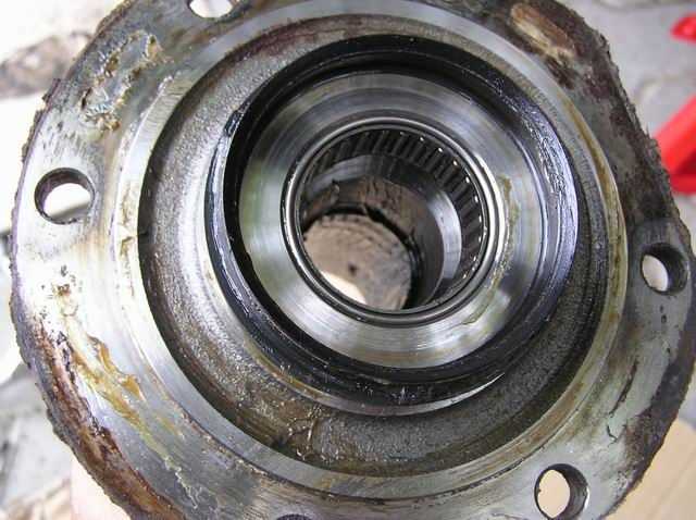

Dávam do pozornosti polohu bronzovej podložky v prírube osy. Zrazenie na vnútornej strane musí ísť smerom k náprave !!! (pointu vysvetlím neskôr)
Vnútri osi je ihlové ložisko v ktorom sa točí poloosa.

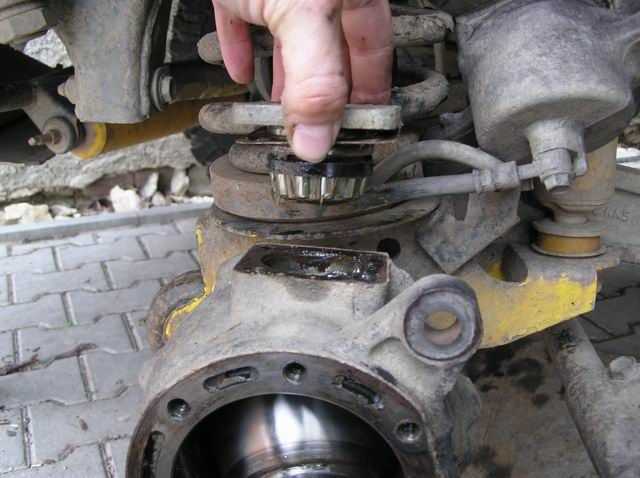

Teraz nastáva čas údržby zvyslých čapov. Dá sa to urobiť dokonca aj bez demontáže kolesa, ale teraz je na to dobre vidieť a tehlica je odlahčená, takže sa to lahko demontuje a montuje.
Vyšroubujeme štyri šrouby držiace horný čap
doštičku čapu odklepneme kladivom (s citom!) vytiahneme ložisko
skontrolujeme stav vonkajšieho krúžku
Vyutierame starú vazelínu, nababreme novú a poskladáme.
Dtto spodný

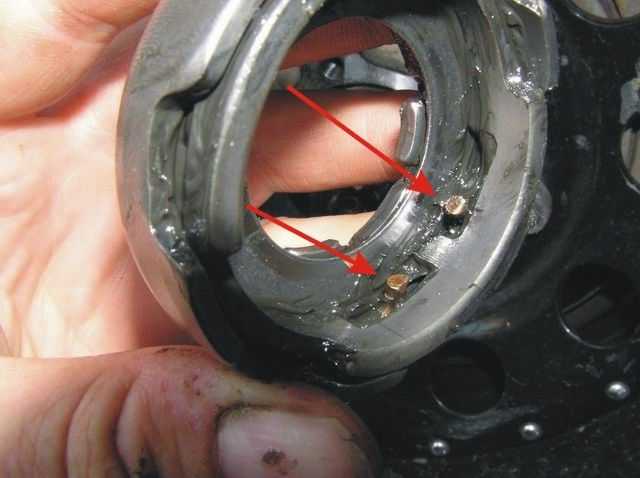

A to tak, že tento :
výbežok musí byť OPROTI týmto :
dvom čudlíkom na vnútornej strane volnobežky.
Ak sa založí sle, bude to rapkať.

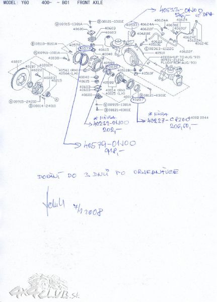

Oné :-D
Do krčkov potrebuješ 2 x 40533-01J00 (á 546,- CZk)
Stierací na gule 2 x 40579-01J00 (á 918,- CZk)
Náboje: 2 x 40232-01J00 (á 202,-CZk) + 40227-C8200 (á 206,50 CZk)
Tu je to všetko popísané - zohnal som od NISSAN ROTO v Plzni, takže aj ceny sú české (okrem gufer do krčkov, tie od Radoofroada :wink: )
Rozmer neviem... nemeral som, proste je to špecialitka od Nissanov a len som objednal a napáchal na auto.
