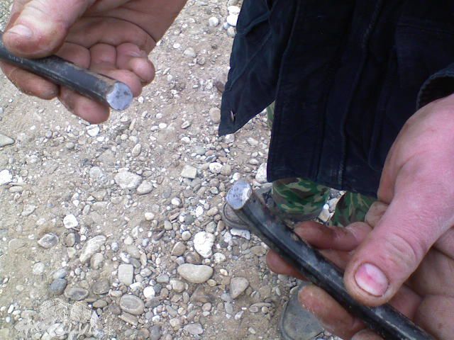

Pejo, a ešte si zabudol na:
Uto, 22.07.2008, 14:57
no zabudol. Je to pozostatok jednej jazdy z Vydrnej, keď som trafil peň skrytý v blate. Agónia spojovačky trvala asi 4 mesiace. Uletela našťastie na štrkovisku pri 0,5km/h.
Uto, 22.07.2008, 15:38
Jo, Patrol má silné servo. :-D
Ja som minulý týždeň vyrovnával zohnutú riadiacu tyč.
