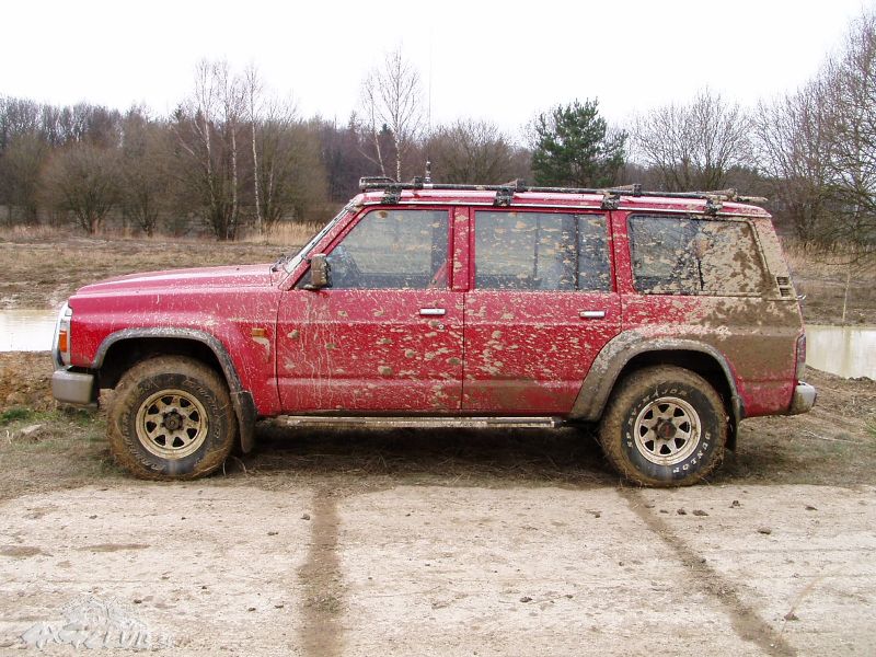

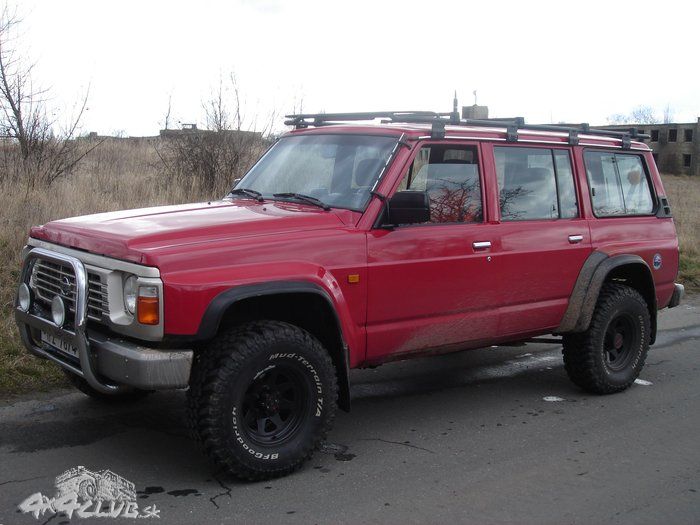

Nooo, to dvihnutie 61čkovými pružinami je presne ako píše Radooffroad :wink:, ale neviem prečo u mňa to bolo naopak - predok vyššie ako zdok :shock: musí sa to dohnať podložkami rozdielnej výšky predok/zadok, aby bolo auto rovno.
Y61 pružiny od Maica a podložky NAD PRUŽINY predok 4,5 cm / zadok 6,5 cm
Disky mám originál Patrol 7JJ (ET neviem) + podložky 3cm... no a gumy 32x11,5 / 15. Lemy, zásterky a všetko je origoš a nikde nič nedrie.
-ka-
EDIT: jedna fotečka k porovnaniu :wink:
Červená je tiež farba...
+420 604 240 223
Naposledy upravil Karlito dňa Štv, 27.11.2008, 10:53, celkovo upravené 1
