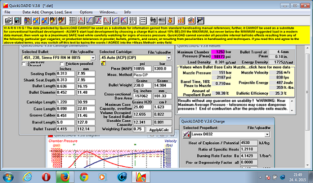

Tu mas tabulku s 032
Bez názvu.png [ 254.83 KiB | Zobrazené 11733 krát ]
Je to so 4.7gr 032.
So 6,2gr 020ky budes mat tlak 1282bar,rychlost 277m a vyhoriet by malo 98percent,ale nesmies mat kratsie,ako 31,8mm.Pri dlzke 31.7 uz pise 1304bar.

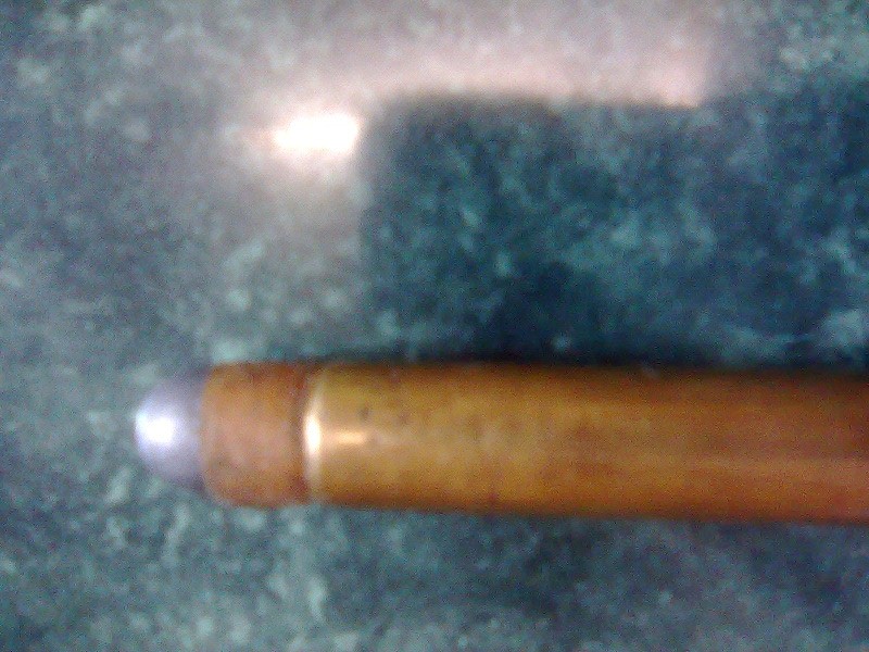

mne sa zdá že škrtím až veľa:

Ja by som povedal,ze nie vela ale blbje :-D .To mas skrtenie na plastovanu strelu,s pruznym plastom.Na olovenu,ktora sa po zaskrteniuz nevratitrocha naspet vypada skrtenie inak.To mam vykoumane na sharpkach.Takymto skrtenim ti ta olovena strela musi mat skoro volu a nemozes sa cudovat,ze ti prach nevyhori.Skus ju povytiahnut kliestami,aky bude mat odpor.By som si tipol,ze nie velky.Ale je to len moj dojem z dlhych,ked sa zaskrti kliestinou a je tam taka dlha skrtiaca ploska,ako mas ty.Ked sa skrti pripravkom a je tam take zaskrtenie,ze ho ledva namacias nechtom,ale ploska je kratka,prach hori uplne inak-docista.
