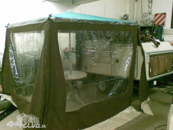

Ceruste kukám co tu riešite a to som riešil na samca aj ja ze kde budem buvat na akciách stan mat na bude je fajn ale zvisujes tym tazisko offu a to nem dobra v teréne tak som nasiel toto a paráda ma to všetko vodu a taham to za sebov a ani taka hrozna spotreba stym neni a nebolo to drahe je to do 500kg

Mna skor zaujal ten prives. Obdivoval som ho uz v Tisovci. Mas nejake podrobnejsie info o nom ?
Jasne ze mam vsak ho parkujem na dvore staci sa spytat uz viem aj poskladať stan a uz ho len impregnovať aby nepremokal a paráda :-)
Dado co by si potreboval vediet :-) :-)
