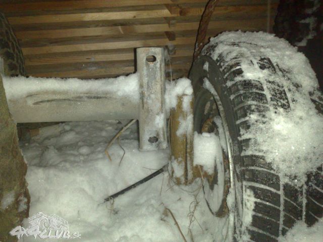

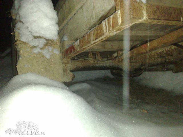

ta ´´nova´´ naprava ktoru som spomenut je z niecoho takehoto...
je tam vlastne tato naprava Obrázok
donutili ste ma to ist aj pofotit :-D
a ta stara co nam este sluzi ale uz dlho nebude ma napravu bud z fiata alebo zo zigule ta je bez pruzenia a stoji za ....
tak to už hej, to už čosi musí uviesť, tú starú to máš ešte aj s difom? :-D

jj je to s difom ale len ako spomalovac namiesto brzdy :-D
a na tejh starej som odrthol oje. siel som na redukovanej 1 do kopca este na nive, na vlecke cca 400-500kg a nedopatrenim som hupol do jamy s jednym kolesom na voziku. ten odpich si pamatam este dnes po tom ako sa odtrhlo oje :-D
a inak ja na tom voziku vozim 4 chalanov keds a ide na chatu a nejake veci takze aj preto odpruzeny. choidime partia 5 -10 ludi a vsetko sa vezie na 1x vsetci maju velke vaky. plus 50l vody....
