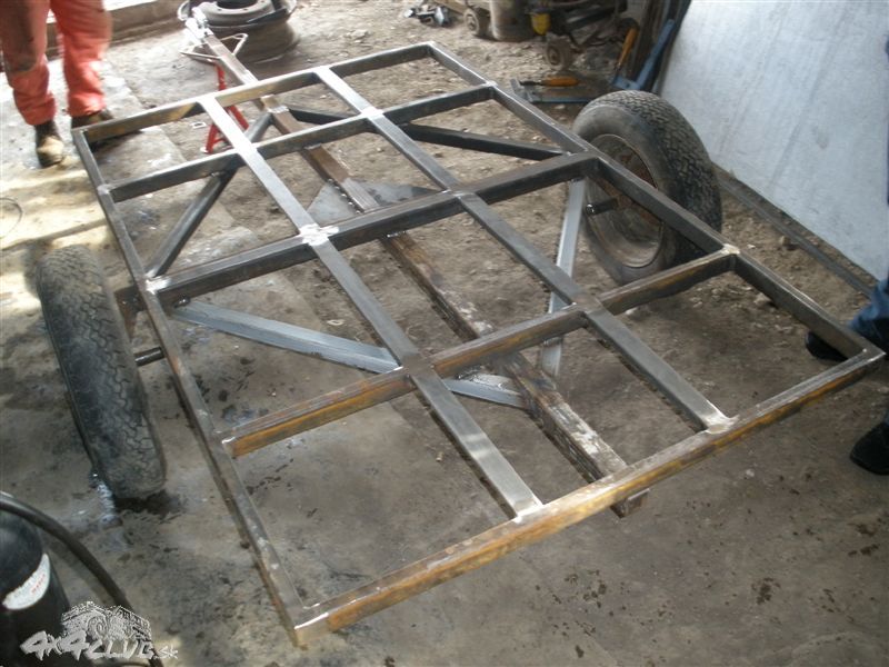

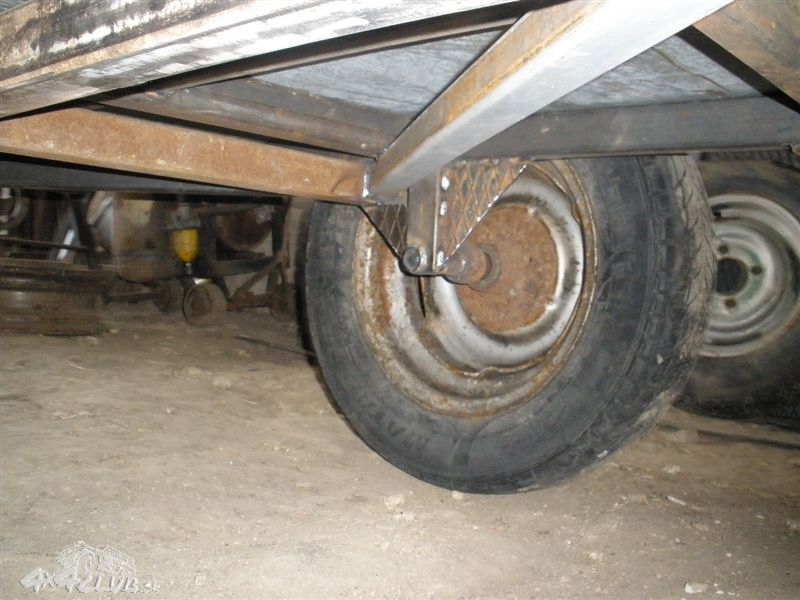

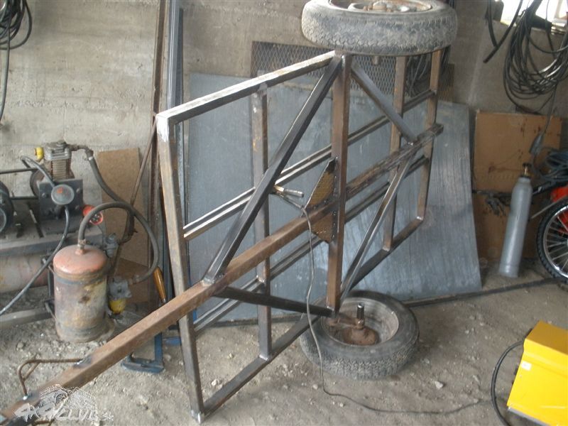

tak cez víkend sa trošku makalo a vozík je skoro hotový

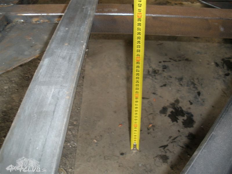

svetlá výška ešte na 14-kách kolách, na 15-kách by mala byť okolo 40cm

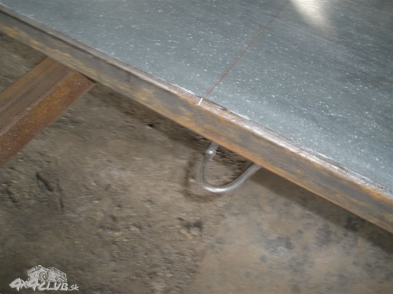

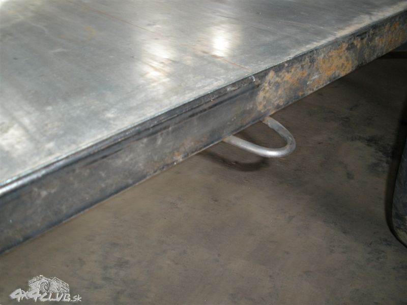

po celom obvode sú oká na zachýtenie gurtní

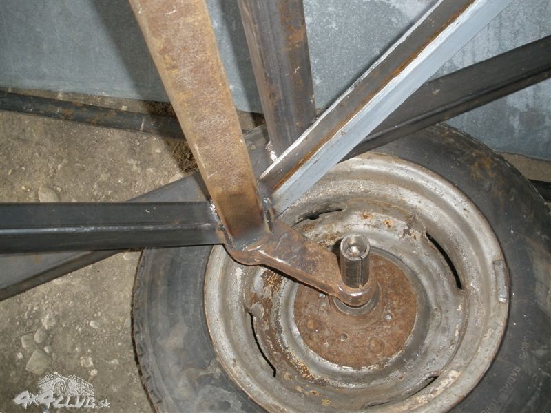

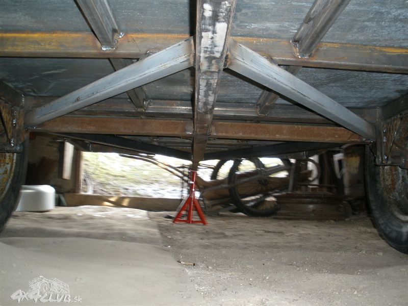

onééé ... nemôžem ti do toho kecať (ešte som sám lepšie neurobil) ... ale uváž namáhanie toho jekla na ktorom je os kola. Bude to namáhané ako votknutý nosník váhou vozíka aj s nákladom na ramene dlhom ako je tá oska. Ono má význam, keď sa robí náprava ako jeden kus priebežne na celú šírku vozíka. Továrenské voziky majú kolá na kľuke, ale tá kľuka je výkovok zo zápustky.
Aspoň často rob podpor ležmo za rukami a kontroluj zvary, aby nedošlo k nepeknému prekvapeniu.
Pon, 02.03.2009, 10:09
Príspevky: 376
Bydlisko: NR
Martin 4 dobre píše, budú tam pôsobiť dosť veľké sily, hlavne keď to bude poskakovať po lese s nákladom :wink:
Ináč tiež do toho nechcem mudrovať :lol: , ja len že tá guľatina čo je s ňou uchytené koleso, bude to stačiť? Keď to bude bez tlmičov tak tam budú vznikať dosť veľké preťaženia, aj keď guma niečo utlmí..
Ale páči sa mi to, musí to byť kopec roboty, ale už teraz to vyzerá super, som zvedavý na finálny výsledok, držím palce :!:
Pon, 02.03.2009, 10:28
Príspevky: 263
Bydlisko: Žilina
ono to nedrží iba na tej guľatine, na nej to je už iba vystužené, hlavná nosná časť toho náboja je zasunutá asi 40cm vo vnútri toho jokla, a ten je hrubostenný, nebojte sa, vydrží to dosť, toto nieje prvý takýto vozík, čo som postavil a zatial chodia všetky do dnes bez problémov

Teraz máš vlastne podvozok komplet hotový aj s výstuhami?
PS: Tá svetlá výška nemá chybu :-D
Pon, 02.03.2009, 10:55
Príspevky: 263
Bydlisko: Žilina

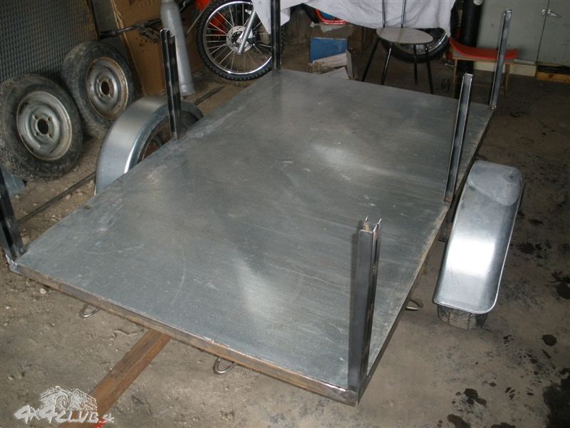

presne ako hovoríš, podvozok je hotový už len ponatierať a urobiť bočnice a je to na komplet

pekna pracicka len co je pravda,, ale spytal bi som sa ze tie loziska na naboji maju aku zivotnost? bo ak je naprava odpruzena tak ma vacsiu ako ked neni? :smt017
no uvidíme koľko vydržia ale je to náboj s orig. fabrického vozíka tak dúfam, že je na to stavaný, tiež nebol odpružený, iba ak nepočítam tie gumy v púzdre, čo mali skôr asi iba tlmiť ako pružiť, však uvidíme, nevydrží vymeníme

Efendi veru tak životnosť bude určite nižšia ako pri odpružení :( Ale zas také ložisko nemusí byť moc drahé. A zas určite niečo vydrží.

no ved heej, enom ja som mal tez taku vlecku s onou napravouuu a sem tam som ju pretazil a lozisko bolo fuc, a pritom to aj kusok pruzilo v tych cudnych gumickach, su tam kolo teho profilu 4 kusi, a trochu to aj pruzilo,, no ale loziska nejsu zas az tak drahe,,a ta vlecka je dobre spravena, :smt023 :smt023
