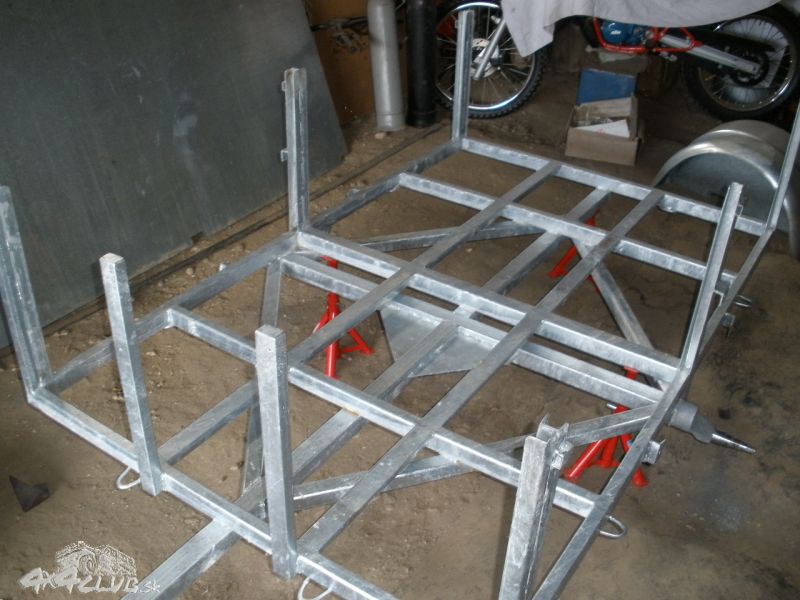

tak som zisťoval to zinkovanie, robia to u nás v ZA v Elektrovode a stojí to okolo 60€ za 100kg, nepochopil som prečo sa cena odvíja od hmotnosti zinkovaného dielu ale je to tak, neviem koľko váži tento môj vozík ale dúfam, že do 100kg sa zmestím

chcem sa opýtať, nepokrúti ten vozík pri tom zinkovaní? počul som od chalanov také skúsenosti, že im ho skrútilo, môže sa to stať?

Pravdepodobne nie..robí sa to pri teplote cca 450 °C, nieje to až tak veľa, ale nemám vlastnú skúsenosť. Skús im zavolať a opýtať sa, už takých konštrukcií určite robili veľa.
A hovoril si im aj rozmery? Aby sa im to zmestilo do nádrže. :wink:
Uto, 03.03.2009, 9:26
Príspevky: 113
Bydlisko: KYSUCE
pokrutit ti to nepokruti,ale musis ten ram navrtat.inac ti to nenazinkuju,lebo to neponoria.zavolaj si tam a opytaj sa,ako to mas navrtat.

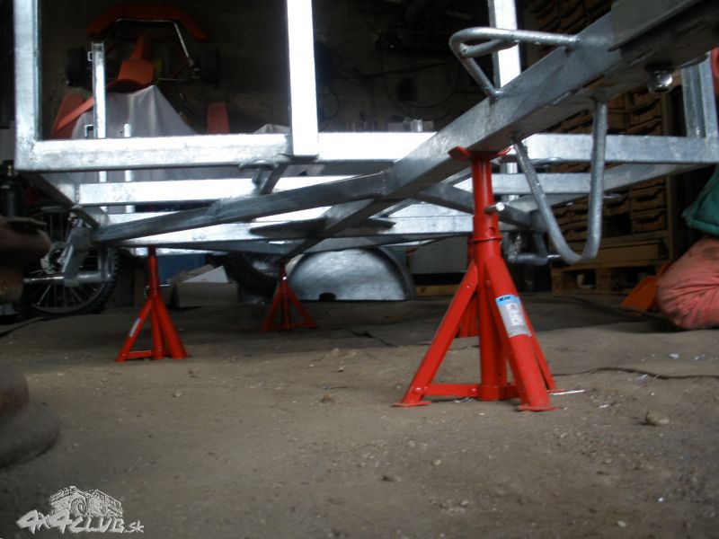

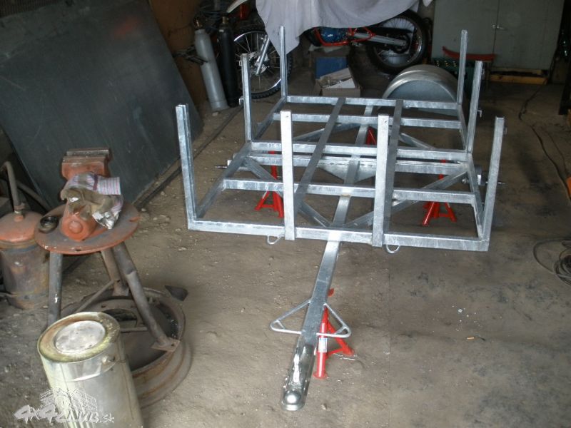

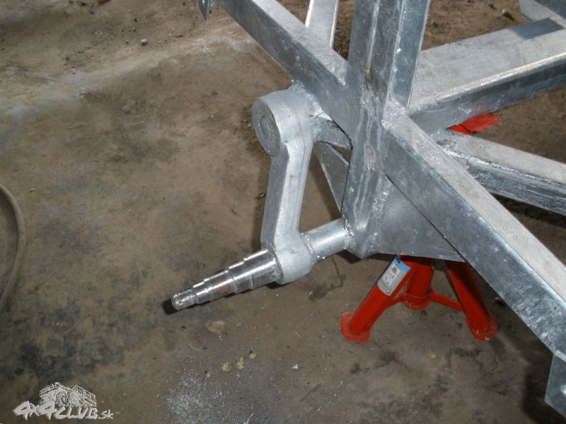

povrchová úprava celého rámu po žiarovom zinkovaní

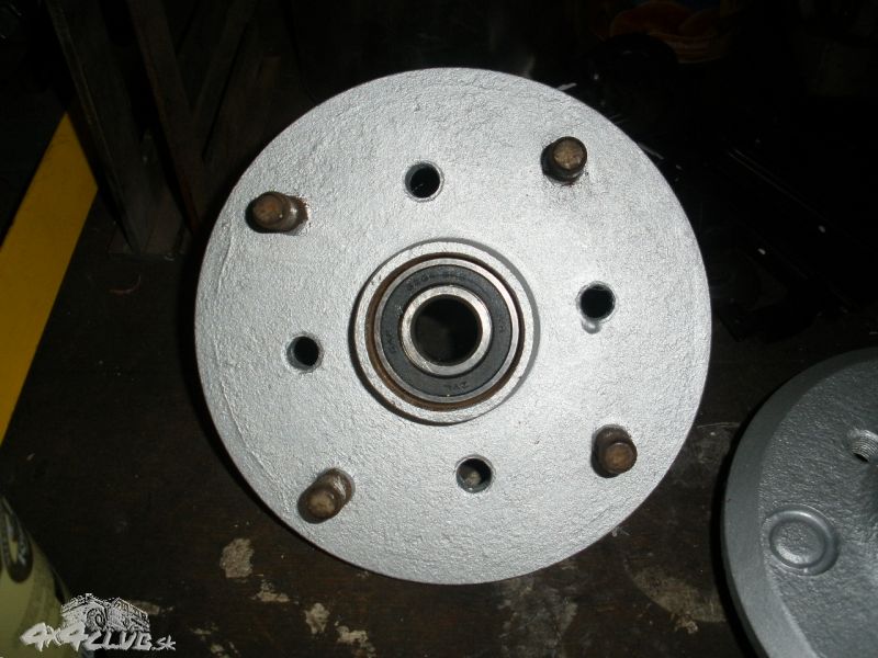

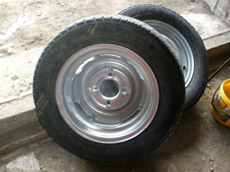

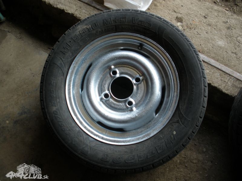

pozinkované disky

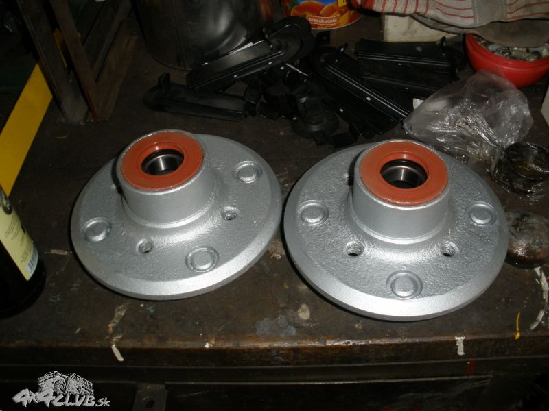

náboje s novými ložiskami a guferami

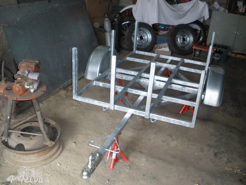

už len poskladať a vyrobiť bočnice
