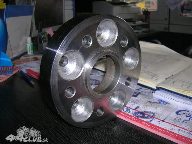

Myslim ze moze byt :smt109 Obrázok

Tak to má vyzerať. Myslím, že je to OK. Už iba podložiť dorazy, aby ti gumy nepretlačili blatníky. Ja som bol lenivý a tak mám jeden blatník pretlačený od kolesa a druhom mám vyťahané límce od reťaze.
