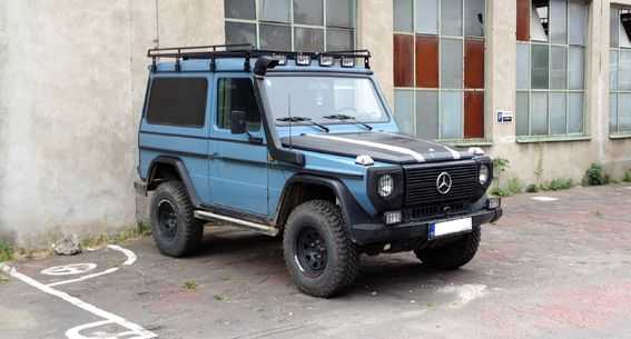

Mám krátke G s motorom OM 606.962 ERE. Ale chystám sa na celopolep takže modré už dlho nebude :)

Toto je tvoje auto?
http://www.maxw.sk/index.php?option=com_content&view=article&id=74&Itemid=59
Lebo to ma povodne budiky z W460, takze motor neni prehodeny komplet, vratane vsetkeho kablovania, to by si mal imobilizer a uz taky ten novy gulaty kombi budik (aspon tak mi to vysvetloval Pagger z Tschiwagonu). Tipujem, ze tam mas upravene mechanicke vstrekovacie cerpadlo z Om603, turbo ovladane nejako podtlakom (tiez na styl Om603) a ziadnu riadiacu jednotku. Takze schemu by som asi pozeral predsa z 280GE, ale pri takejto masivnej prestavbe cert vlastne vie, co s tym ti Poliaci porobili...
