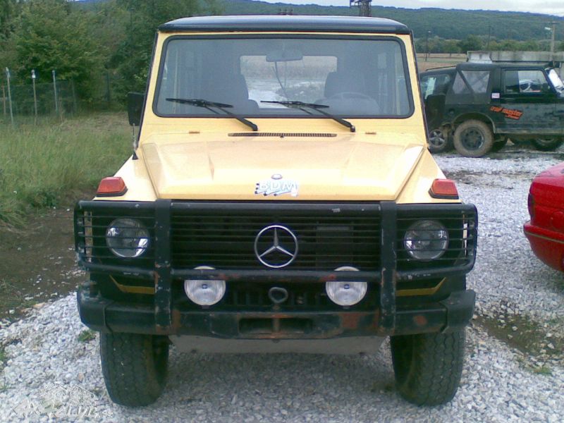

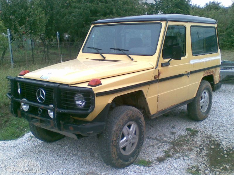

chlapi viete mi prosim poradit nejaky typ na pouzite ND ? potrebujem spravit mensiu udrzbu na aute a nejake veci bude treba pomenit ak by ste o niecom vedeli velmi by ste mi pomohli :smt147
v sobotu som ho priviezol no a treba mu este omladit vzhlad /kaki/
kto sa vyzna v tychto autach ak mate znalosti o + a - bol by som rad ak by ste ma oboznamilil dik

David to budes mat ako nove off?? a je na znackach?? inac tieto gcka su velmi dobre do terenu a su nezmar kamos ma take tak daco sa okolo toho popytam..

kupil to moj ujko a ja mu to dam do poriadku je plne pojazdny, co je hlavne uzavierky funguju dnes som bol na testovacke a teda som nadseny z prejazdnosti cisla to nema ale da sa prihlasit tak idem sa aj do toho pustit

toto ma chyteny lavi blatnik zadny + mensie kvitnutie ale to mi nerobi problem to si viem urobit ved mam predsa zdrave ruky :smt122

ako si spokojny s motorom? stacia vykonovo 3 litre bez turba na takyto voz?

Vykon motora 88 PS uplne staci, ale na max. 31" gumy a kratke auto.

motor je slape vyborne len bez toho turba stone jak somar do kopca ale v trialovom prostredi je to vyborne neviem ci robili aj benzinve neviete niekto?

robili aj benzin 230GE a 280GE, ale tie mali obrovsky apetit. Urcitou alternativou je implementacia motora 300D R6 z W124 a 5 st. prevodovky, Bubo to takto ma, alebo nechat tak a max. 31".

617 bez turba je jeden s najspolahlivejsich motorov (taky asi je v tom zltom Gcku) ale ako je na tom 300td? zvykne tam odist turbo po nestrtnon jazdeni ako napr na vw? a ma td verzia tvrdene pohybujuce sa casti (piesty, ojnice, kluku apod) viete niekto?

Ja mam akurat nepriame skusenosti s G350TD, tie nasledovali a subezne sa jemu dobu robili s 300D R6, tieto motory mali velke problemy s chladenim, mazanim a zrali kvanta oleja. 300TD vyzera byt bezproblemovy motor. Inac do Gcka sa da implementovat skoro kazdy motor z ineho Mercedesu a tak isto prevodovka, nejako detailne som to neskumal, nie som specialista na Mercedes G...

S Kaktusom sme diely riesili na ceskom fore. Skus tam pohladat, ja(mam tam nick 290GDT) a este niekto z Cechov sme tam dali par linkov na G-ckarske obchody tuto v okoli a na nemecke a americke shopy, co posielaju diely na dobierku.
Najlepsi motor do tohoto bude asi Om617a, teda to co tam mas teraz ale s turbom. Cela prestavba sa da zvladnut za 2 dni, ale uz je celkom problem ten motor zohnat. Teraz viem iba o jednom, aj ten je v W123 dovezenej z USA za ktoru majitel pyta 70tisic. Snad jedine riesenie by bolo vykuchat a rozpredat na diely. Potom aj obycajna Om617 sa da trochu potunit a da sa z nej dostat prijatelnych 100-110PS/250-270Nm. Dalsia moznost je objednat napr. z Norska(vtp.no) vojenske prevody do difov s pomerom 6.17:1 a mozes obut aj 35-ky kola. Vsetky tieto upravy su dopodrobna opisane napriklad na tom pointedthree, uprava na 35-ky na 4x4abc.com .
