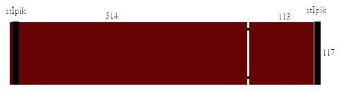

nazdarek. chcem elektrifikovat posuvnu branu ako je na obrazku ale neviem si poradit s brankou pre pesich, ktora je sucastou brany. Zostava mi domysliet ako zabezpecit branku (brano?) proti otvoreniu pri otvarani ale hlavne zatvarani brany a ako vyriesit doraz na stlpiku pri pesej branke aby fungoval ako fixacia ale zaroven sa branka dala otvorit bez el. pohonu. diky.

Riesim veeelmi podobnu dilemu a dopatral som sa k takymto rieseniam:

Vzhladom ale na relativnu komplikovanost a cenu vyrazne vyssiu ako brana+branka=cena asi dopadnem tak, ze dam pekne krasne stlpik a na ten sa zavesi branka. :roll:

Ja tam nemozem dat stlpik. Musim to urobit takto. Vsetko sa da ale nechcem vymyslat vymyslene. Urcite je dost takych co to chcu takto, tak som myslel, ze je tu niekto kto s tym robi a bude vediet poradit. Dam tam brano proti samovolnemu otvaraniu, ostava mi domysliet ten doraz.
