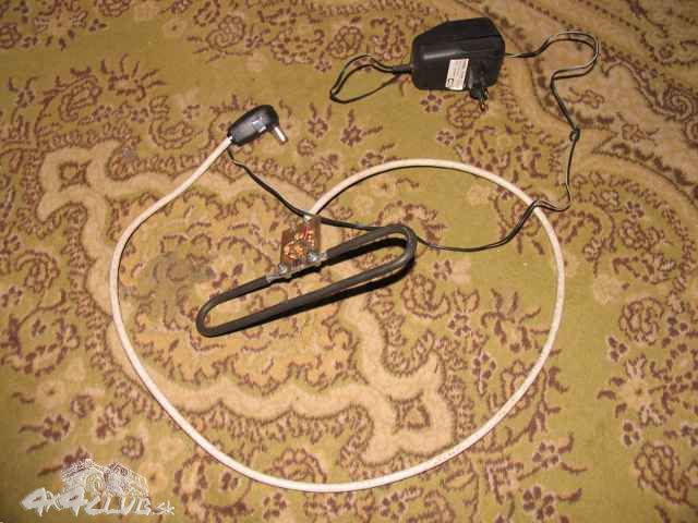

Na prenosné účely používam anténu tvorenú jednoduchým dipólom priamo prišrubovaným ku zosilňovaču zo sieťovej antény. Ten je napájaný po koaxe (cca 2m) presne tak, ako bolo vyššie popísané. Ustrihnutá výhybka z bežného napéjania.
Je to malé a dostatočne silné tintítko na príjem v horších podmienkach.

Takto ti to odporúčam spáchať. Akurát zosik daj do plastovej škatuľky.

vieš mi k tomu dat aj daky presnejsi plan ?
bude mat ta antena vacsi zisk ako napr tato: http://www.alseteu.sk/antenna-a-satelit ... -in10-1734
tuto som skusal a nenaslo mi nic..
Pon, 09.07.2012, 23:23
Tá moja konštrukcia je viac smerová, takže má výhodu pri odchytávaní poodrážaných signálov. A jej zosilňovač je podľa toho, aký zoženieš (pochopiteľne kôli mobilite širokopásmový). Ja som vybral zosík zo starej sieťovej antény. Ten má cca 20dB.
Ale pozor vysoký zisk môže pri príjme spôsobovať problémy , takže opatrne .....nepreháňať.
No a ako som už vyššie spomenul. Nejeden DVB-T televízor je poskladaný doslova na príjem z káblového rozvodu. Tzn malá citlivosť ktorá mu zlepší selektivitu aj prí nenáročnom a lacnom zapojení elektroniky, a nepohodné ladenie, kedy sa dosť blbo pohybuje v menu a idiotsky zisťuje sila a kvalita signálu.
