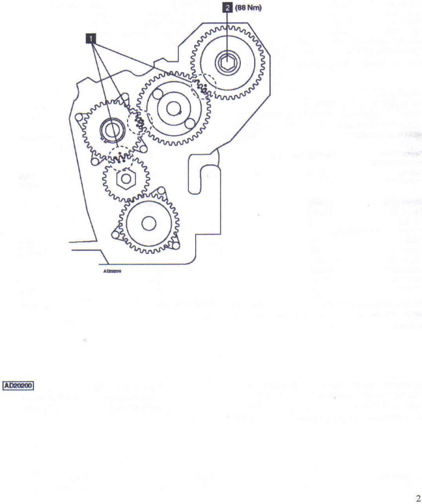

Toto tam máš:
Čiže rozvod motora je riešení ozubenými kolesami, nie rozvodovým remeňom, nie reťazou.

Ak budem vychádzať zo starého ruského príslovia o chujovom dube a dubovom chuji tak
čisto teoreticko-hypoteticky mohol. Ale ver tomu že by si to počul.
Pretože by si musel vylámať zuby na oceľových ozubených kolesách
