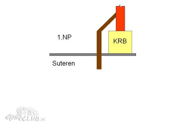

viete mi poradit niekoho v okoli BB alebo ZV kto sa zaobera stavbou/prestavbou kominov? konkretne mi ide o taketo nieco (oranzove existujuci komin, hnede komin co by som potreboval zo suterenu, pride tam casom pec na tuhe palivo). samozrejme to potrebujem aj realizovat, teda prevrtat sa nejako do pivnice a podobne. dik za rady.

myslím že takto sa to nesmie, dva spotrebiče na biomasu do jedného komína, len plynové kotly sa takto dajú.

Ano je to tak. Reviziu na to nik neda. (ak ti ju samozrejme treba)

A plynové kotly len za určitých podmienok a typu komína.
Hold, žeby si si zbudoval další komín? :-D

Dovolim si tiez napisat, ked uz sa o tom bavime.
Z pivnice odchadzaju na strechu dva subezne kominy (rury).
Jeden sa pouziva od plynoveho kotla.
Druhy z krbu na prizemi. (o poschodie vyssie, ako plynak).
Vyvstala potreba, vedla plynaka dat aj kotol na tuhe palivo.
Otazka znie, ci je mozne dolu ten "krbovy" komin preburat a napojit nan kotol na tuhe palivo. (uz dalsi problem je, ze ten sprosty krb nema spetnu klapku, takze netusim, ci to nebude dymit do obyvacky :-(( ).
Samozrejme, nikdy sa nebude pouzivat naraz aj krb, aj kotol.

ako uz bolo vyssie napisane - dva spotrebice na tuhe palivo na jeden komin nie.Spatny dym cez krb by mohol byt problem, dost zavisi od tahu komina.
A co takto stary plynak vymenit za novy kvalitny kondenzacny plynak (tomu staci ako vyvod plastova trubka niekam von, (kludne tahana aj zvonku po fasade) a hned mas dva kominy k dispozicii.

Finder, len daj bacha na ten byvalý plynovy komin, dakedy ale aj teraz tam vložkovali tenkou vložkou ktora neviem či ti znesie splodiny pece na pevne palivo.

Diky za postreh. Mal by byt materialovo rovnocenny s jeho susedom. Svokor bude vediet, ked to staval. Myslim, ze este stara poctiva samotka.

Ak bol stary komin, plynari tam bez vložkovania nesteli zausťovať svoje pece, riadne si to pozri, radšej by som ta videl pri inej priležitosti ako vo vyššom prispevku

tu je často aj iný podstatný problém, a to hydraulika toho celého, lebo predpokladám že oba zdroje pôjdu do toho istého kúrenia. Ak má byť kotol na drevo namontovaný so všetkým čo k tomu patrí tak to stojí toľko že to si kúp radšej poriadny kondenzačný kotol (a spadneš so spotrebou aj o polovicu)
