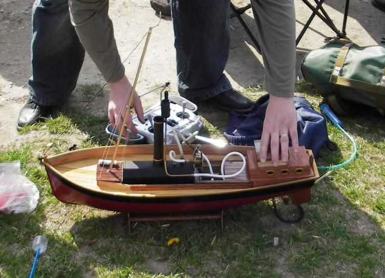

V skutocnosti ma ist proste o regulacny ventil na privod pary z kotla pre model parnika - na tomto fore je to offtopic jak svina, hodil som to sme preto, ze modelari vacinou fidlikaju z dreva a na toto treba riadneho chlapa co to vie s kovom :-)

Lod som kupil jazdenu z ciech (ako inak), dosla absolutne rozbita (nech zije posta), tak som ju dost dlho opravoval... Nejde o maketu, na tie nemam cas, hlavne som to chcel rozbehat.. Prikladam fotku z panenskej plavby na strkovci, zial, bez toho regulatoru to moc nejde - chvilu cvalala ako FSRka a potom klesol tlak a uz sa len prevalovala ako leniva korytnacka...
Takze v prvom rade potrebujem dorobit regulator (od toho toto vlakno) a v buducnosti aj reverzny ventil, aby som vedel hodit spiatocku...

a kua ...a cim sa v tom kuri??
Uto, 03.06.2008, 19:58
Paráda, kurna že nedáš vedieť ked ideš jazdiť :-D
Nj parníky su krásne a neboj taký malý sustruh ono no ke dja možem v byte repasovať jeep, tak jeden dva parné stroje su len brnkačka :-D :-D

Raider: Tuhym liehom, resp. vzhladom k jeho nedostatku teraz PePom... Krasne to cmudi :-). Ale az budem mat ten ventil, chcem to prerobit na plyn, nech vydrzi dlhsie...
