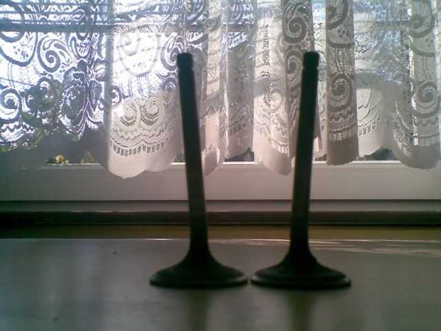

Mile osadenstvo mate niekto skusenost s vyrovnavanim ventov??? mam dva ohnute ventily
ilustracia:

Hod dlzku a priemer ventilu a drieku, mozno nieco najdem.
Vyrovnavat je to skoda, lepsie dat nove

u nas su taky extremisti čo to rovnaju kladivom vo sveraku. Jednemu sa to celkom podarilo a moto jazdi už cez rok a všetko OK.
tak ak sa ti neleni tak skuš možno sa ti podari.... :twisted:
Str, 03.09.2008, 0:24
Príspevky: 1804
..a mozno sa to nepodari a ventil sa v motori zlomi, pojde do certa piest a doryje spalovací priestor a co ja viem co ine este to napacha...
Ja by som kupil nove ventily!

ked toto vytiahol z motora na mil. % ma odidene sedla a voditka, teda aj ked tam da nove ventili zachvilu budu take iste

moc to prezivas, robil som X motorov na ktorych sa stretli ventily s piestami a vzdy to vyriesila vymena ventilov. Samozrejme ze sa musia zabrusit a zapastovat, ak to pojde tak pohoda, no a ak nie, tak uz len tomu co to robi dojde, ze je niekde chyba.

Zahodiť, nerovnať. Dať nový!!!!
Skúšal si niekedy do fošne zatĺcť klinec čo bol ohnutý, ale potom narovnaný?

uz sa na tom pracuje v lovcici trubine... maju tam moju hlavu, teda nie moju ale z motorky, daju nove ventily a secko zabrusia... a napodiv ani nie moc draho si myslim.
Str, 03.09.2008, 15:46
preboha a to na motorku si chcel vyrovnavat ?
na tomto sa neda usetrit :wink:
Str, 03.09.2008, 16:43
no vies ked som cital ze na suzuki ci yamahu stal 1500sk tak by som to robil ked je bez TP ale ked sa dali zohnat lacnejsie a teda za cca 7kil tak je to v norme
