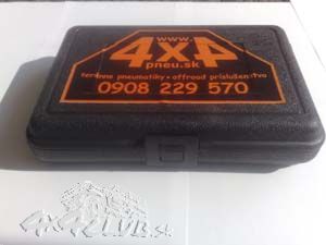

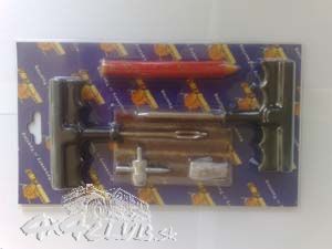

mame v ponuke tieto sady na opravu defektov.
KIT easy
Sada obsahuje: náhradné ventily, pero na pneu, samolepiace knôty, vŕtačku a bodec.
Krabicka je aj po rozbaleni dalej pouzitelna pre odlozenie sady.
Jednoduchá sada, ktorá Vám pomôže práve v tých najťažších chvíľach pri offroad. Opraviť defekt je možné aj bez demontáže kolesa.
Cena teraz iba: 250,-SKk s DPH (€ 8,30)

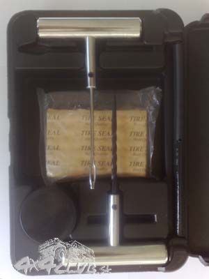

KIT Standard
Sada obsahuje: extra lepidlo pre pevnejsie spoje, samolepiace knôty, pochromovanu vŕtačku a pochromovany bodec, prakticky plastovy kufrik.
Štandardná sada, ktorá Vám pomôže práve v tých najťažších chvíľach pri offroad. Opraviť defekt je možné aj bez demontáže kolesa.
Cena teraz iba: 500,-SKk s DPH (€ 16,60)
