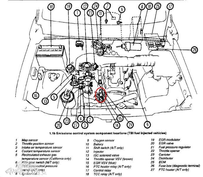

nepoznate niekoho, kto sa rozumie elektrike na vitare 1.6 89, som z MT.pri nastartovani mi vyhehnu otacky na 1500 az kym bat nedobije na 14.5 V, aj ked je motor teply, potom to padne na 700, lenze pri zapnuti akehokolvek spotrebica to zasa vyleti na 1500 , myslel som , ze to bude alternatorom, po zmerani borec zistil, ze su diody v ...., lenze ked som tam dnes zalozil druhy jazdeny...ziadna zmena...neviem ci mam stastie zasa na zly alt. , alebo ci to je nieco ine. vdaka za radu

Neviem, ale nemyslím si, že by to muselo byť v dobíjaní, alebo niečo spoločné s dobíjaním. Možno skôr pozrieť EGR ventil a veci okolo neho.

skus rozpisat co je to EGR ventil...moze byt aj po anglicky..toproblem nie je...ale v skratkach nie som moc dobry...dik

Pozri hlavne tesnosť všetkých hadičiek, ktoré vedú od EGR.
