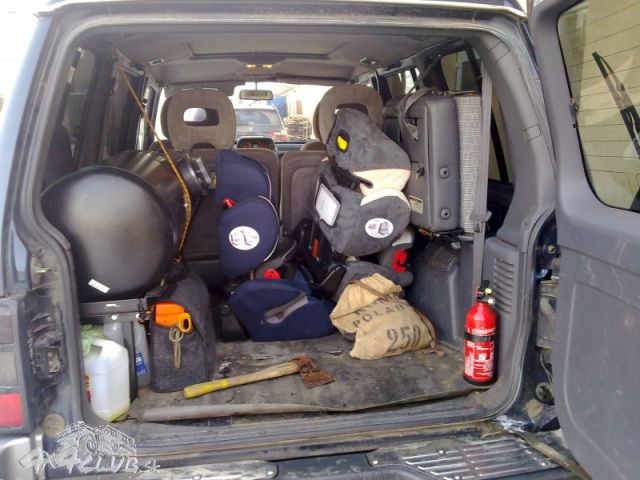

To s tou výškou kufra máš prevdu, je to veľká výhoda. Ja som do Gallopera strčil na stojáka pračku ešte zabalenú v origo krabici. To aj predavači v NAY kukali ako puci :-))
Na bok by som nádrž nedával, predsa len to je dosť kg a viac je potom zaťažovaná jedna strana nápravy, ke´d je nádrž v strede naprieč za sedačkami je váha rozložená rovnomerne a ťažisko nádrže je ešte pred zadnou nápravou takže to až tak netrpí na zadok.
to sa neboj ta nadrz by bola stale tam za sedackami len by sme chceli spravit nejake uchyty na nadrz ked by bolo treba raz za uhorsky roknieco preniest a vyuzit celu loznu plochu (semtam vecer s priatelkou ) :-D :-D :-D :-D :-D :-D :-D

Martinoff: diki moc ocovi som to ukazal povedal ze je to v pohode ze to by slo a nezatazuje ti to tu jednu stranu viac ako pisal romo11 ze ci tym netrpi jedna strana ??????
Pon, 20.12.2010, 20:02
Príspevky: 360
pozri, neviem kolko vazi LPG,ale dajme tomu ze je to daka 80l nadrz,tak cca 100-120kg plna nadrz,to ako keby si sedel ty v aute na jednej strane len,cize z toho vyplyva ze keby som to riesil ja,tak nadrz dam asi na opacnu stranu, nakolko chodim vacsinou sam,cize by sa to kompenzovalo, na jednej strane ja,na druhej nadrz :-D

Nádrž je 80 litrová, 1 L LPG váži asi 0,55kg, do nádrže sa vojde 64 litrov, to máš 35 kg + váha nádrže a si niekde na 40kg. To auto nemá šancu poznať na ktorej strane je nádž! :-D Ja ju tam mám preto, lebo tankovanie LPG je vyvedené pod deklíkom hneď vedľa benzínu. Keby malo Pajero tankovanie na druhej strane, tak tam mám aj nádrž.
