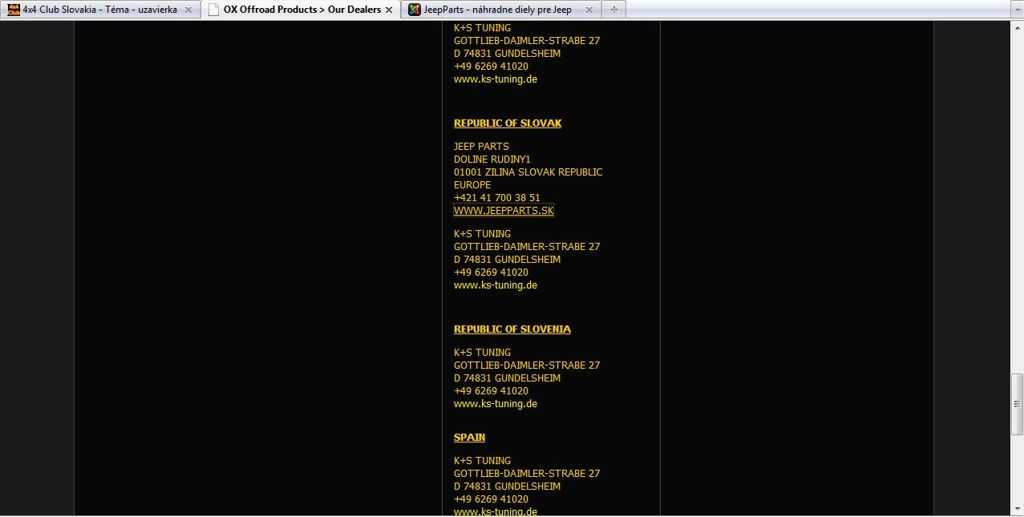

klikni na odkaz pre české zastupiteľstvo a hodí ťa to na nemeckú stránku,
alebo máš rád taliančinu, francúžtinu a gréčtinu no a skoro nakoniec,
tam som až nezašiel a nepredpokladal som že budeme o čosi v predu ako bratia češi
REPUBLIKA slovenčiny
JEEP DIELY
DOLINA RUDINY1
01001 Žilina SLOVENSKÁ REPUBLIKA
EURÓPA
+421 41 700 38 51
WWW.JEEPPARTS.SK
no ale v sekcii uzávierky nič na rozdiel od hore spomínaných.
ale za to sa v pohode dohovorím :-D
inak v grécku dosť lacná oproti ostatnej európe, ale to by som neriskoval,
Greci by si mysleli že je to pomoc a nič by neposlali apeniaze si nechali.
