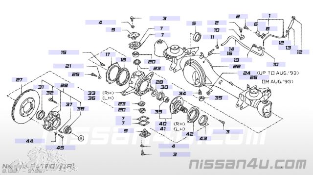

Nazdar patrolisti nevie mi niekto poradit kde zoženiem gufero ktoré je homokynetickom klbe + ihličkové ložisko na Y60

NIE GUFERO ALE STIERACI KRUZOK.Len u pana Nissana.

podotykam, ze je to sada (oporny kruzok ocel, stiraci kruzok plast, tesniaci kruzok guma)
...pozor u pana nissana som sa stretol s tym, ze rozbaluju sady a predavaju za cca 30€ len samotne tesnenie, treba ale vymenit komplet !! a samozrejme ocistit, pripadne obrusit gulu a skontrolovat loziska zvislych capov, vsetko toto ma vplyv na zivotnost noveho gufera (slangovy nazov)

A nemyslí on tú manžetku, čo je pri ihličkovom ložisku?
Str, 06.10.2010, 19:25
manzetku ? myslis vzadu za homoklbom ? tam je gufero
Štv, 07.10.2010, 8:47
Pri rozborke jednej nápravy (darca bol angličan) bola na vonkajšej poloosi manžetka, čo bránila prenikaniu maziva a iného oného z oblasti homokineťáku do priestoru ihličkového ložiska. K160 a K260 ju zaiste nemajú. Ale na Y60 je. Nemám fotku ....ale je to manžetka podobná tej , čo je napríklad na vstupe do diferáku. Čiže gufero s golierom či ako to opísať.
Na náprave je tuším 10ks gufer a manžiet dokopy. Podľa toho čo písal sa mi zdá, že myslel práve tú pri ihličáku.
Štv, 07.10.2010, 21:57
no, hovorime o tom istom asi, pozicia 30
Pia, 08.10.2010, 8:46
JJ je to ono .... ale dôležité je, či aj tomu Mirovi1 treba to onô :-)Teraz keĎ uvidí ten výkres, snáď sa vyňadrí čo chcel za manžetku.
