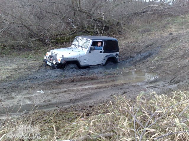

nasleduje toto : Obrázok
okrem toho ze som auto zakopal v priebehu cca 5sec. nasledky su casto fatalne , ukrutene poloosy , kardany, poskodene rozvodovky, diffy.
