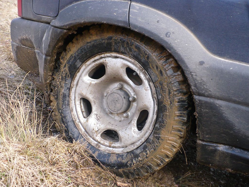

Rozmer pneu papierový je 235/60R16. Neviem aké pneu tam chceš dať ale je je to dosť problém zohnať taký rozmer nejakých dobrých AT/MT potom už len protektory.. Ja tam mám 235/60R16 protektory vzor bgfat a pred liftom tých cca 4cm by sa mi tam nevošli lebo by šúchali už. Ale zase reálny rozmer tých pneu je o niečo viac ako klasické cestné toho rozmeru..

Ak tam chceš dať klasické cestné pneu tak 235/70 R16 zimné trošku šúchajú vraj, ale záleží aj od sadnutia strún..
foto: Obrázok
Po dvihnutí tam vopchal aj pneu 255/65 R16
fotoObrázok
Sú to foto od jedného člena tiež tu z fóra tak sam ožno ozve aj on sám ;)
Pri kúpe pozor hlavne na tie hnijúce plechy ako už bolo písané nad podblatníkmi zadnými u GV. A pri kontrole 4x4 skús aj synchron skontrolovať kamaratovi sa stalo že bol odídený. GV už majú aj ten synchrón oproti klasickým Vitarám. A taktiež o niečo mohutnejšie poloosy a ústrojenstvo :)
s tými inými ET neviem, to som neskúšal. Ale ja teraz pri prekrížený hlavne zadku tak sa mi kolesá pekne schovajú dnu. Ale je tam tak asi 1,5cm miesta. Keby som rozšíril tak sa mi tam už asi nevojdu. Možno potom skúsiť meniť ET pri užších pneu..

bol som ti to aj odfotiť. Síce to dobre nevidno ale pri original diskoch GV + Insa Turbo 235/60 R16 pneu. Pri prekrížení zadnej nápravy má vtlačené koleso tak cca 2cm miesta. Samozrejme + IM ešte..
