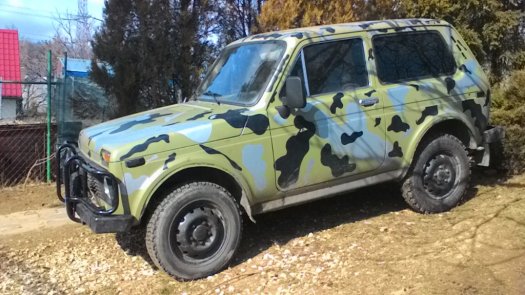

Zdravim Vas.
Chcem poradit na co si mam dat pozor pri kupe Nivy. Uz som tu precital viac veci aj ine fora.
Zajtra si ju idem omrknut.
Prikladam aj obrazok danej Nivy. je to 1.6 nic blizsie o nej neviem, az zajtra budem mudrejsi.
Treba mi ju iba na cestu na chatu ziaden tazky teren, klasicka polna cesta pred zimou a po zime fajne blatista
s Oktavkou som uz par krat zapadol....
Len by som rad vedel co mam pozerat, skontrolovat, na co sa mam pytat atd. ako laik....
Vdaka za odpovede.
Este by ma zaujimalo ci cena 1800€ je dobra alebo vela....

No možno už neskoro odpoveď ale cena 1800€ za karburatorovu je podľa mňa dosť kedže ja som kupil podobne a novšiu už s veľkými kufrovými dverami, síce jednobodový vstrek ale nikdy som s ním problém nemal.
Na Nive treba pozerať hrdzu a ešte hrzdu a v neposlednom rade kde je hrdza... Či funguje redukcia, uzávierka, či to vnútri nesmrdí "príliš" po benzíne (občas bývajú zlomené také tie prkotinky čo slúžia na odvetrávanie nádrže a potom sa to všelijako sprosto lepí a aj tak to stojí za H..)
Skontroluj si aj vôlu v riadení pretože niekedy nepomôže ani výmena domčeka riadenia a všetkých čapov a furt to bude ťažko udržatelné na ceste.
Inak si myslím že je to v pohode nenáročné autíčko s ktorým budeš ak si aspon trochu zručný určite spokojný, kedže aj ceny náhradných dielov sú viac ako priaznivé.
A niekedy je dobré počúvať ako majiteľ o Nive hovorí, pretože ak hovorí to je Niva, tá vydrží všetko, to je nezničiteľné auto, stačí kladivo a šrobovák na opravu tak je veľmi pravdepodobné že diferáky a prevodovky výmeny olejov nezažili..
