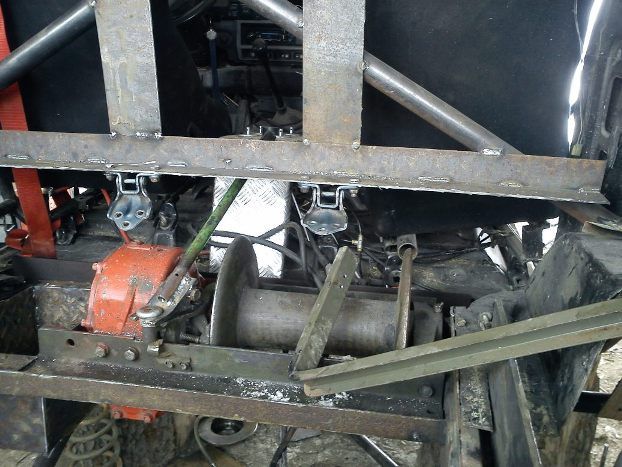

S prehladom :wink:
DSC00924.JPG [ 94.2 KiB | Zobrazené 12040 krát ]

presne taký navijak zhánam kde si ho zohnal ? a ceny ?? :?

V polsku je to z BRDMka. Tento je "nový" bola z neho odvinuuta iba jedna vrstva lana zvyšok bol ešte tak ako ho navinuli sudruhovia v CCCP :-D Je tam 14 lano ktore važi viac ako holý naviják. Cena 3800 PLN da sa kupit aj lacnejšie ale použivany alebo potom STAR ale ten je zas ťažší .

viem sledujem to už dlkší čas len nikto to nechce poslať a do PL to mám daleko :cry:
