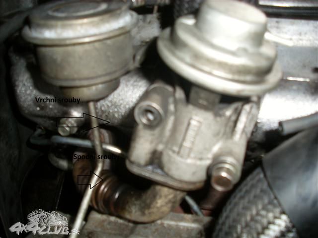

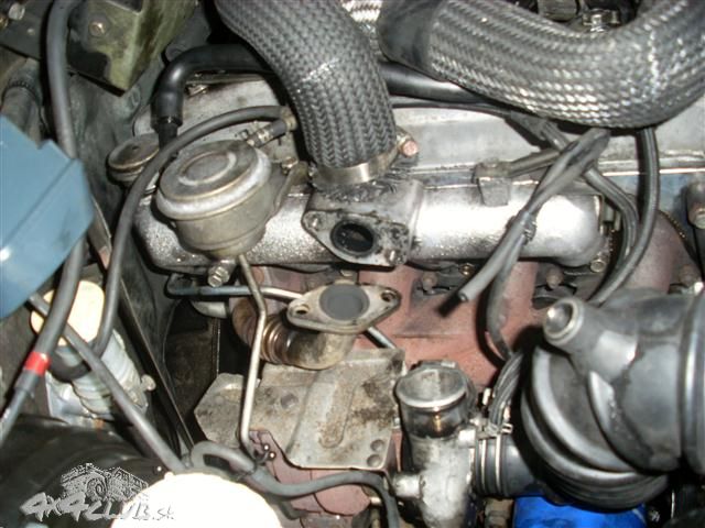

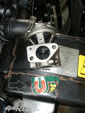

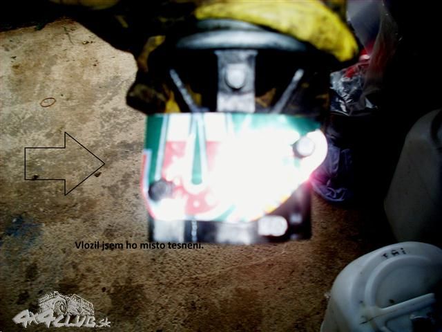

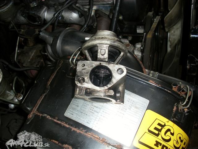

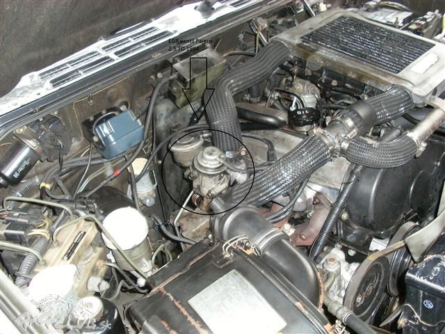

Rad by jsem se s vami podelil jak jsem se vyporadal s tim neradem. :D
Tady to zacalo :D
A uz je venku nerad :D
ObrázokObrázok
Tak doufam ze me pani mechanici neodsoudite za moji amaterskou praci :D
Nevim jestli se mi to zda ale uz to tolik nekouri a myslim ze jsem zaznamenal i nejky narust tlkau na turbu podle meridel.

Na jednej strane si myslim, ze kedze si spravi slepu ruru, tak uz sa tam horuci vzduch nebude dostavat, a plech asi vydrzi.
Na druhu stranu, ak nevydrzi, tak pripadne drobne casti plechu neviem co spravia za sanim ... :?
Ale je to len moja spekulacia ...
Ja osobne som sice pouzil hlinik, ale "trochu" hrubsi, a po mesiaci prevadzky som ho skontroloval, co sa s nim udialo ...

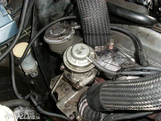

Ja jsem pro jistotu zaslepil i ovladaci hadicku. Takze ventil se neotevre a tudiz nemuze dojit ke kontaktu s horkym vzduchem. Doufam :D

Tiez riesenie, ale niekde tu bolo pisane, preco hadicku nezaslepovat
viewtopic.php?t=2220&highlight=egr*
Ned, 09.05.2010, 10:35
Registrovaný: Pia, 27.10.2006, 8:57
Príspevky: 237
Bydlisko: Belper UK
Tady cituji z toho odkazu co jsi mi dal :D
------ opačne finder. Vapros znie : stačí odpojiť hadičku, alebo treba aj podložku ?
Hadičkou to odstavíš, podložkou to poistíš.
Ja som zatial odpojil hadičku a pre istotu aj komplet zrušil relátka čo to ovládali (išli do zeliny aj s pôvodným filterboxom na ktorom hniezdili) Až raz nebudem mať čo robiť, tak zhoblím aj podložku.-------
