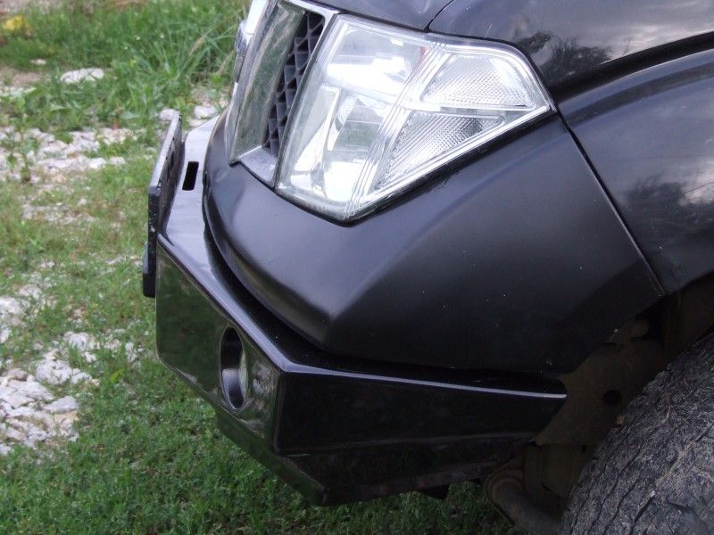

Ešte k téme max. rozmer na navaru. Známi má protektory T3 265/75R16 InsaTurbo (skoro 32") obuté na origo alu diskoch na sériovom podvozku aurát že má predný pevnosťák (na fotke ešte bez kolies) a vraj to šuchne len pri extremnom vykrížení a vytočení kolies.
