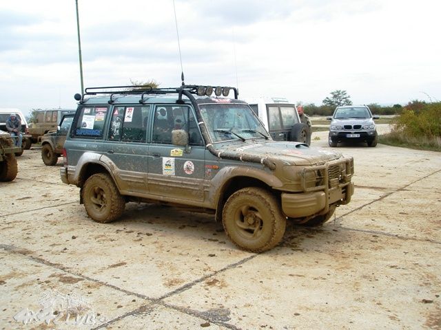

Krtkov GALLOPER po uprave. Body-lift 5cm...
