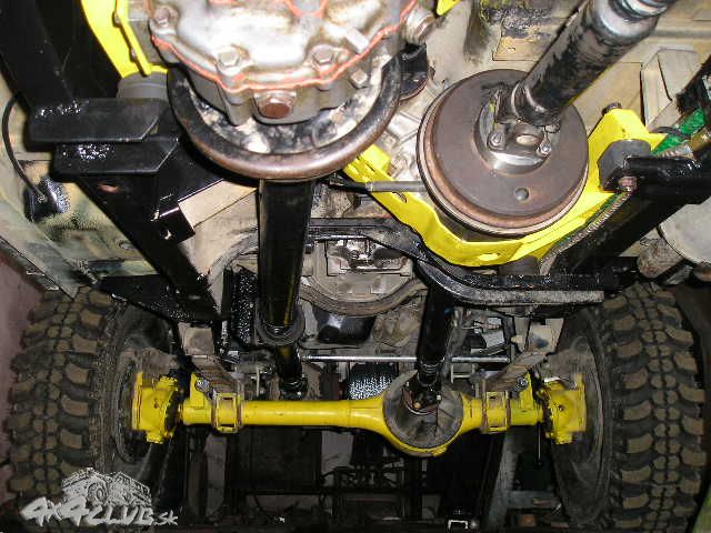

super práce...respekt...! :smt158
Pon, 10.11.2008, 19:28
No jasne že dobrá práca. A je to aj pekná zásoba náhradných dielov v prípade poruchy náhonu niektorej nápravy. :-D Proste skvelé! :smt023

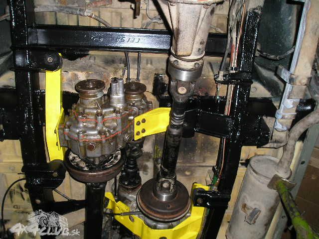

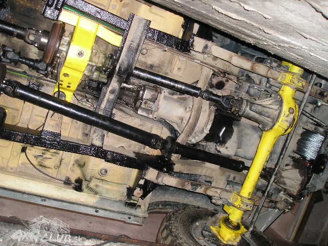

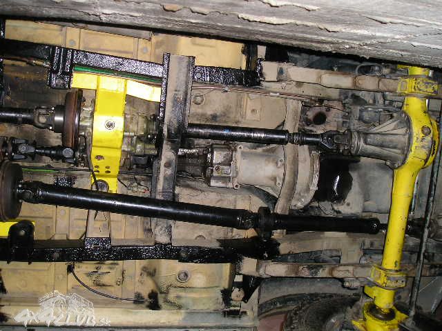

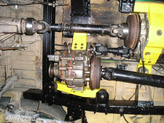

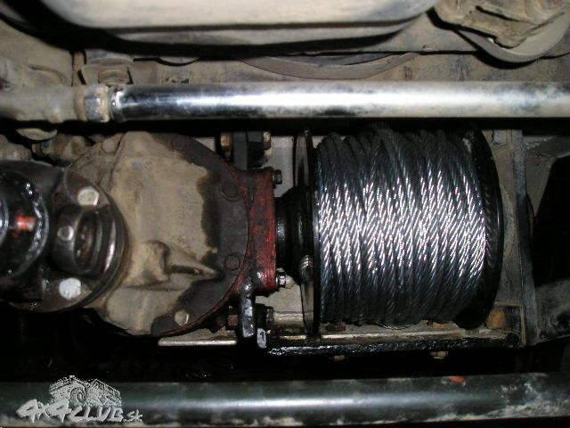

mas to sprevodovane tak ze sa to odvija rovnakou rychlostou ako sa ti odvaluju kolesa, alebo musis mat neutrAal na rozvodovke, alebo uplne inac ?

ked to tak zratas - kardany, diferak, pridavna prevodovka - kolko to vyjde asi KG? Zaujima ma o kolko je to tazsie ako klasicky elektricky vij...

no ono to je tak ze ja mam na aute 1300reducku ale spraveny prevod do pomala, takze navijak sa toci rychlejsie,lebo je hnany z 1300 nezmenenej reducky ale zas prevodovka navijaku je spravena z difu,ale aj tak navijak sa toci o nieco rychlejsie,no a mozem sa navijat bud neutral v reducke alebo aj ked sa tocia kolesa ci tak nejak to je :-D
caf Majo neviem nevazil som to, ale ked pojdes okolo tak sa zastav a mozme to baj ocko kuknut :lol:

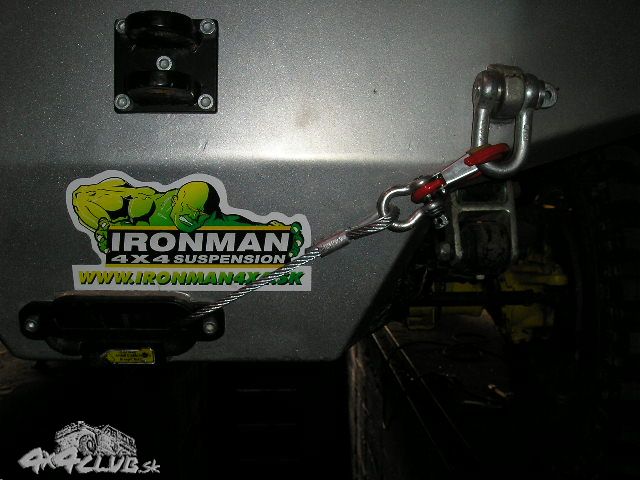

lano mas vyvedene do predu cez ruru ,alebo to mas len vzadu ?

Veď má ten naviják pred prednou nápravou, tak aké lano dopredu? Sa pokukaj poriadne. ;-)

Existuje varianta ked sa lano taha cez ruru dopredu / dozadu podla toho kde je navijak umiestneny. Aby sa jednym navijakokm dalo tahat auto oboma smermi.
Str, 12.11.2008, 16:10
tak tak vid vojenska T-815 ma navijak nalezato pod korbou a prievlaky dopredu aj dozadu. Ale keby mal niekto odmontovat hak, pretiahnut 20mm+ lano na druhu stranu cez vsetky prievlaky a znovu namontovat hak, tak tam radsej tu tatru necha :-D

koxo... som bol v tom ze to je vzadu
