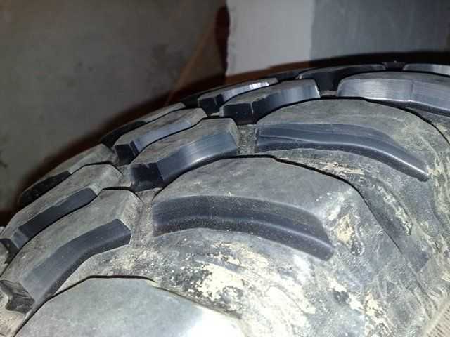

Dano trafil, ide o to, ze povodny ucel pneuatiky nezmenis, na to myslim konstrukteri dost dlho sedeli za prknami, ale moj navrh je ho zvyraznit a kedze pises , ze cesta uz nie je podstatna, preto som prerezal tie siroke drazky na casti behuna, ktory sa staral o komfort na ceste a potlacal ucinnost v blate

Výrobca prihliada okrem záberu v teréne aj na iné. Hlučnosť, brzdná dráha, rýchlostný koef., ale nevie zaručiť rovnomernú účinnosť po celý čas prevádzky. Ale takéto prerezanie gume určite osvieži pamäť.
Tak už rež a daj report. :-D

Takže na Kapov rozkaz prerezané :-D
Na snehu lepší záber aj brzdná dráha, uvidíme ako na mokrej ceste a v blate, ale na to si musíme ešte počkať kým odmrzne ;-)

... no mal si tu drazku urobit sirsiu.

Vyskúšame a uvidíme na tej prvej fotke to nejak skresluje ja myslím, že by aj stačilo na živo je to trochen večšie.

starec a cim si to rezal ?
daj navod neskusenym amaterom

V pneuservise origo rezačkou.

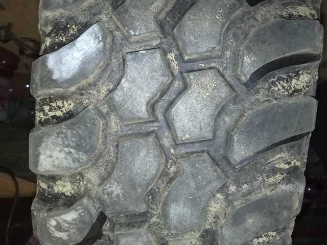

ja mám prerezané ojazdené, asi 6mm Wisenty pre jezdu v zime, po ceste a do ľahkého terénu, alebo aj do ťažkého, keď je dlhšie sucho. Rezal som jednosmerné šikmé drážky, šírky 3mm, do hĺbky 3mm. K tomu ešte lamely zapichovacím nožom. Vlastnosti na snehu a lade sa značne zlepšili, aj keď zmes je rovnako tvrdá. Zopár priamych účastníkov zimného prejazdu sa divilo, ako pneu prakticky na odpis a ešte mnohými posmievanej značky, nechali za sebou pneu svetových značiek. Predtým to bolo na zabitie. Teraz je to prijateľné a keď je odmäk a nájde sa blato, je to lepšie ako zimáky.
Môj názor je taký, že z napoly zodratej pneu prerezaním dobré MTčko neurobíš. Ale je to lacná a prijateľná alternatíva na zimu, mokré a suché cesty a ľahký terén.
Pon, 25.01.2010, 19:46
wisenta na konci života upravená na zimné použitie.Obrázok

2Patrol - mne sa to luby, vyzera lepšie ako orygo :-D treba to dat patentovat ( ...ja viem bol to Radov napad),ale fakt sa mi pači a ked hovoríš že je aj lepšia neni o čom :wink:

Pejo budem oponovat, vyrazne jej moze pomoct v terennych vlastnostiach, samozrejme na ukor pevnosti, hlucnosti atd, ale ide o to ako vyuzit starsiu pneu, nie ?

Tak moje Wisentty sa už tiež liečia, :lol: trocha orezané hrany a zúženie kociek. :wink:
čosi by to malo pomôcť, aj keď zázraky samozrejme nečakám.
